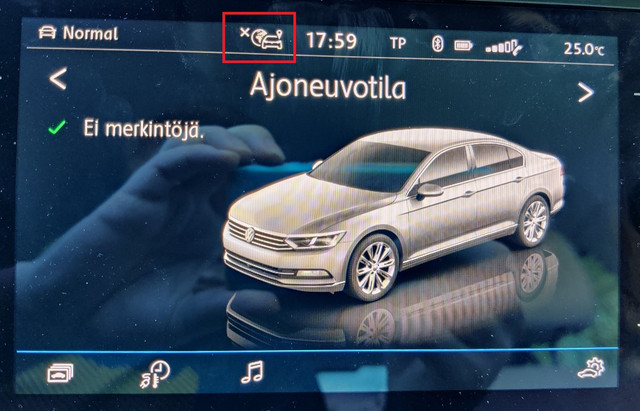

Tervehdys. Tuore GTE 2018 omistaja tässä.
Miten muilla näkyy tuo internet-yhteyden kuvake näytössä? Yhteydet toimii kyllä, eli pystyn säätämään puhelimella esim. latausvirtaa ja ilmastointia. Ilmeisesti kirkkaan valkoinen väri tarkoittaa että yhteydet on OK, mutta miksi tuossa on rasti? Manuaalissa ei luonnollisestikaan mainita asiasta mitään. Netin keskusteluista löysin, että voisi liittyä wlan-yhteyden puuttumiseen, mutta ei tässä autossa ole wlania lainkaan.
Arvailen tässä lähinnä, mutta olisiko siitä kiinni jos sinulla ei enää ole se laajempi WeConnect sopimus voimassa. Niitähän on maksullinen ja perus. Mielestäni se laajennettu on voimassa ekan vuoden ilman lisämaksua, ja sen jälkeen siitä pitää maksaa rasvainen hinta, en nyt kyllä muista paljonko se oli.

^sen laajemman saa säälistä, jos on maksanut siitä laajemmasta weconnect palvelusta ja jaksaa kitistä johonkin weconnect tiimille että eihän se ole toiminut, kertokaapa miten tälläistä hyvittelette? Se hyvitetään siten että annetaan lisäaikaa, eikä se palvelu toimi siltikään. Sitten ei ole yhtenäistä linjaa kuinka paljon antavat veloituksetta laajempaan palveluun lisäaikaa, sain 6 kk ja piti olla kuvakaappausta ongelmista. Olihan niitä useita kun kaivoi sähköpostin send lootaa. Ne piti sitten koostaa weconnect tiimille. Lapsellista leikkimistä,olisivat sen verta asiakaspalvelua harrastaneet että olisivat vikarapsani itse koostaneet. Kerran jaksoin leikkiä. Eniten weconnectissa nykysin ärsyttää se kun puhelin pitää olla weconnectin takia äänettömällä öisin. Saahan puhelimen toki näpsästi asetuksista toistuvaksi aseteltua haluamaansa aikaan äänettömäksi, mutta että weconnectin takia. Pitää olla puhelin äänettömällä jos haluaa nukkua. Kerran ajastin puhelimesta appsilla weconnectiin latauksen ja lämmityksen "aamulle" klo 4:00. Siitä aiheutui se että ko ajastus pimputaa ihan joka aamu puhelinta. Ei ole auton infotainmentissä, www sivun weconnectissa eikä puhelimen apsissa ko ajastusta. Ne olen poistanut jo aikaa sitten mutta ilmoapa pukkaa.  Tuonkin kerran kun sen sain appilla läpi menemään se ei edes toiminut, akusto oli tyhjä ja lasit jäässä. Mielenkiintoista on nähdä kun autosta luovun että miten Weconnect GPDR tpoimii :) Varmaankin ihan persiilleen ja saan nuo latausilmot edelleeen :)

Eli teillä ei tuota raksia sitten ole?
Tässä on varmaan jotain mennyt järjestelmässä kunnolla kieroon, vaikka luulis että nämä käyttäjän vaihdokset pitäis olla ihan perusjuttuja. Minulla on ilmeisesti edellisen käyttäjän lisenssistä vielä "Security & Service Plus" voimassa muutaman kuukauden, ja tosiaan esim. ilmastointia voi säätää. Sitten taas myVolkswagen porttaalissa auton tiedoissa on tämä:
Paitsi että tuota nappulaa ei voi painaa >:(
Ei auta selaimen vaihto tai adblockin poisto.

Minulla on myös se raksi maapallon ohessa. Autossa ei ole WiFiä, eikä navigointia. Security & Service Plus on voimassa, joten siitä ei johdu. Olisihan se hienoa, jos manuaalissa olisivat kuvakkeet selitetty.

Jos siinä on eSim, niin siihen saa ilmeisesti hankittua netin täältä: https://vw.cubictelecom.com/en/login?returnUrl=%2Fdashboard%2Fvehicle%2FWVWZZZ3CZLE036617

Mulla on käytössä tuo Cubicin paketti. Se eka ilmainen 3kk 1Gt. Ei se toimi ollenkaan, joten en aio ainakaan maksa siitä. Ajattelin että saisi ne navin suosikit synkattua autoon, mutta ei ne siirry.

Kiitos vinkistä.
VW UK:n sivuilta se onnistui.

Mulla näkyy samainen kuvake. Mutta jos teen puhelimesta "henkilökohtaisen wlan-tukiaseman", voin yhdistää auton wifi:iin ja sen jälkeen kyseinen raksi muuttuukin wlan-tekstiksi.
