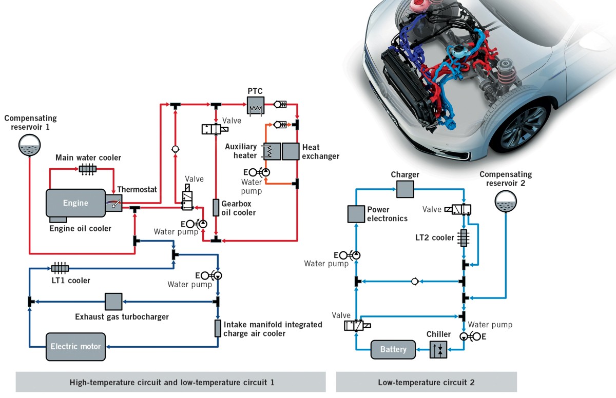

Voisikohan toi sitten tarkoittaa sitä sähköistä esilämmitystä? Se, jonka saa päälle VW appin kautta.
Eilen sain vihdoin auton huoltoon, jossa vaihdettiin se rikki mennyt korkeajönnitelämmitin mun purkuosaan ja nyt lämmitys taas toimii sähkölläkin. Jee!
hece
Asiaan liittyen, en itse ihan osaa kaavioita tulkita, osaatko a_jaba tai muu kertoa miten GTE:n akun lämmitys/jäähdytys toimii? Kuvan perusteella päättelisin että siellä on vain jäähdytys? Onko lämpiäminen vain käytöstä kiinni?
Kovilla pakkasilla (-17 tms.) olen huomannut että akkuajo ei ole startista mahdollinen mutta tovin ajelun jälkeen se onnistuu, ja päivän seuraavalla reissulla voi hyvinkin olla samassa ulkolämpötilassa mahdollista. Myöhäistä latausta, eli viimeiset 50% 16A laturilla ajastettuna ennen starttia, olen yrittänyt mutta ei tuntunut vaikuttavan asiaan.
Pakkasilla hybriditilassa sähköakun käyttö on myös vähän kummallista, jumpataan latauksen ja sähköavustuksen välillä tasaisessa ajossa.
Carl0s
Joo - passatissa ei ole erikseen akun lämmitystä - pelkkä jäähdytys. Akku lämpenee sitten käytössä tai latauksessa. Viellä tollasilla -20 pakkasilla pääsee sähköllä ihan hyvin liikenteeseen jos 80% -> 100% lataus tapahtuu juuri ennen lähtöä.
Jep, ajoakku lämpenee ajossa vain passiivisesti eli kun akusta otetaan virtaa ja otetaan jarrutusenergiaa talteen niin akkuun muodostuu lämpöä ja sen takia sähköajo saattaa tulla mahdolliseksi kesken matkan vaikka lähdössä se olisi estetty kylmän takia.

Lainaus käyttäjältä: a_jaba - 27.01.26 - klo:09:09Eli tämä on joku perus polttomoottori version one-click-app.
Ei tuolla moottorin jäähdytysnestekierrossa ole kuin yksi 3-tie venttiili ja se ei ole webaston kanssa samassa kierrossa niin aikalailla mahdotonta sillä ohjata webaston lämmintä vettä moottorille. Noi yksisuunta venttiilit ja webaston oma kierto lämmityslaitteen kennon rinnalla aiheuttaa sen että lämpöä tulee vain ohjaamoon ja tota ei millään ohjelmoinnilla pysty muuttamaan.
Kuulemma pörhön autoliike koodailee noita jatkuvasti toimimaan, 80e ja sitten lämpenee moottorikin webastolla... ::)
Lainaus käyttäjältä: jaska74 - 05.02.26 - klo:20:49Kuulemma pörhön autoliike koodailee noita jatkuvasti toimimaan, 80e ja sitten lämpenee moottorikin webastolla... ::)
Ihan huuhaata...
Tarkennetaan vielä että tämä koskee Passat B8 ja B8.5 GTE versioita.
Perus bensa ja diesel versioissa lämpenee moottori ihan ilman mitään koodailuita kuten kaikissa muissakin MQB autoissa.
Uusi Passat B9 on MQB Evo niin siinä saattaa olla erilainen nestekierto niin sellasessa voi olla täysin eri jutut, tästä minulla ei ole tietoa.
