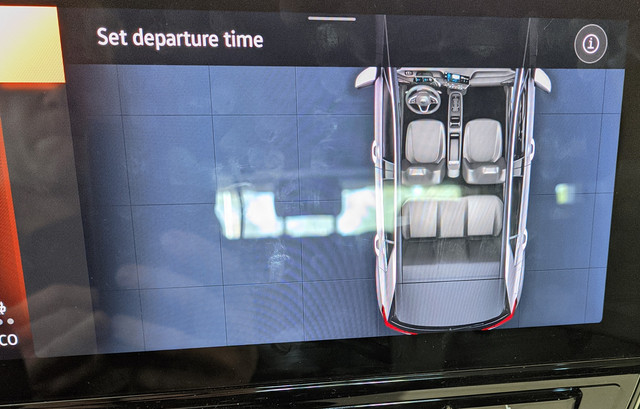

Puhelinsovelluksesta on laitettu Departure times -> Charging -valikon alla olevaan tunnistettuun lataussijaintiin ajastus niin, että lähtöaika on esim. 16:00. Jotta auto olisi ilmastoitu sopivaan lämpötilaan lähtöaikana, pitääkö infotainmentista täpätä jotain autosta poistuessa vai meneekö ihan suoraan tuolla? Ilmeisesti Departure times-valikossa suoraan näkyvä Air Conditioning-ajastus vaikuttaa vain niihin tilanteisiin, kun auto ei ole tunnistetussa latauspaikassa?
Järjettömän sekava systeemi käytettävyyden kannalta.
^On kyllä, jos haluaa esim. ladata vakiolatauspaikassa enemmän kuin asetettu 80% niin ko. valinta on piilotettu järjettömän monen menun taakse.
Kun lähtöaika on laitettu, niin autosta poistuttaessa tai apista lataus ja lämmitys ennen lähtöaikaa päälle niin pelaa.

Lainaus käyttäjältä: Daatta - 13.05.25 - klo:09:38^On kyllä, jos haluaa esim. ladata vakiolatauspaikassa enemmän kuin asetettu 80% niin ko. valinta on piilotettu järjettömän monen menun taakse.
Siis latauspaikalle asetettu lähtöaika ei starttaa ilmastointia ilman että sen kytkee manuaalisesti päälle? Vai pitääkö sovelluksessa tai autossa tehdä jotain, että se toimii jatkossa automaattisesti?
Lainaus käyttäjältä: hondisti - 13.05.25 - klo:10:01Siis latauspaikalle asetettu lähtöaika ei starttaa ilmastointia ilman että sen kytkee manuaalisesti päälle? Vai pitääkö sovelluksessa tai autossa tehdä jotain, että se toimii jatkossa automaattisesti?
Kun pysäköit auton vakituiseen paikkaan niin auton keskinäyttöön tulee se sammutus valikko niin siinä on vaihtoehtona "lataus välittömästi xxx %" tai "lataus ennen lähtöaikaa klo xx" tai "lataus ja ilmastointi ennen lähtöaikaa klo xx".
Eli siitä saat valittua sen vaihtoehdon että myös lämmitys/ilmastointi tapahtuu haluttuun aikaan tallenetussa latauspaikassa.
Se ilmastoinnin erillinen ajastus ei vaikuta tohon lataus toimintoon eli sen voi laittaa ihan erikseen missä tahansa ajastettuna päälle eli myös tallennetussa latauspaikassa tai missä tahansa latauspaikassa tai myös missä tahansa ihan ilman lataustakin.

Lainaus käyttäjältä: a_jaba - 13.05.25 - klo:10:17Kun pysäköit auton vakituiseen paikkaan niin auton keskinäyttöön tulee se sammutus valikko niin siinä on vaihtoehtona "lataus välittömästi xxx %" tai "lataus ennen lähtöaikaa klo xx" tai "lataus ja ilmastointi ennen lähtöaikaa klo xx".
Kiitos, tämä selvensi! En tajunnut, että tämä pitää tehdä auton ja sovelluksen yhteispelinä. Jotenkin sitä luulisi, että pelkällä sovelluksella voi laittaa homman kuntoon, mutta näköjään ei.
Lainaus käyttäjältä: hondisti - 13.05.25 - klo:10:27Kiitos, tämä selvensi! En tajunnut, että tämä pitää tehdä auton ja sovelluksen yhteispelinä. Jotenkin sitä luulisi, että pelkällä sovelluksella voi laittaa homman kuntoon, mutta näköjään ei.
Samat "lataus välittömästi xxx %" tai "lataus ennen lähtöaikaa klo xx" tai "lataus ja ilmastointi ennen lähtöaikaa klo xx" vaihtoehdot on myös sovelluksessa niin voit sen sieltäkin laittaa.
Eli kun avaat sovelluksen niin auton kuvan alapuolella on kaksi "laattaa" vierekkäin. Vasemman puoleisesta hallitaan latausta ja oikeanpuoleisesta hallitaan ilmastointia.
Täppää lataus laatasta ja valitset siitä alareunasta lataus ja ilmastointi ennen lähtöaikaa.
Volkswagen ID.3 Pro Performance Tech -21 39tkm -> (osamaksu)
hondisti
Lainaus käyttäjältä: a_jaba - 13.05.25 - klo:10:49Samat "lataus välittömästi xxx %" tai "lataus ennen lähtöaikaa klo xx" tai "lataus ja ilmastointi ennen lähtöaikaa klo xx" vaihtoehdot on myös sovelluksessa niin voit sen sieltäkin laittaa.
No nyt aukesi lopullisesti ;D  Olin tuota latausasetusten kohtaa katsellut, mutta en älynnyt, että tilaa saa vaihdettua. Onhan siinä väkänen sivussa, mutta ei todellakaan intuitiivinen juttu.
