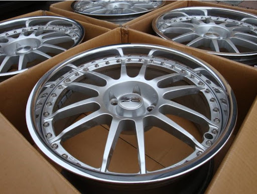

Alkoi noi Etabeta Rochel vanteet, joihin on talvirenkaat asennettu hieman kyllästyttämään, niin löytyi eräät vanteet jotka pistin tilaukseen.  :D
Laitetaan nyt aluksi vain tälläinen osakuva vanteesta, sitä onko näissä mitään järkeä on sitten ihan eriasia.
Joku varmaankin tunnistaa mistä vanteesta on kyse.
Lisää vihjeitä tarvitaan, ei nyt aukea mistä vanteesta kyse. Luulin eräiksi BBS:iksi jotka ebaysta bongasin, muttei sitten olleetkaan, kai. Bebseissä ei liene noin kulmikkaita puolia.

Painoja on ainakin vaikka muille jakaa. Onko se sitten merkki paskasta vanteesta vai renkaasta?

ei hajuakaan ! Ja henk koht en oiken noita pulttivanteita osaa arvostaa. Muuten saako vanteista kaikki pultit avaamalla keskustan irti kehästä ? Vain onko pultit koristeita ?
ja noi sitten on 19" näppärät talvivanteet ? Hieman hirvittää 19" talvirenkuloiden hinta ?

noita nykyajan painoja on määrällisesti paljon jos vertaan vanhoihin kunnon lyijypainoihin
^ Nehän ne on.  :D
Kyse on nyt vähän käytetyistä vanteista, ne eivät ole vielä minulla, toivotaan siis että ovat kuvien näyttämässä kunnossa.
Uutena ovat järjettömän kalliit, nämä löytyivät todella sopivaan hintaan. A5:een sopivalla offsetilla olevia vanteita on todella vaikea löytää, kokoa näillä on 19" x 8,5" et 18.

Hienot vanteet, tosin voisi olla tummemmatkin. Kitkat laittaisin alle, sullahan on neliveto, ESP, ABS ja järki päässä ;).

Miksi Nokian, jos saa kysyä.
Ja edelleen painojen määrä ihmetyttää.

Eihän tuossa näyttäisi olevan kuin 30g, ei minusta mitenkään erityisen paljon ::)

Todella upeat vanteet ;D
Renkaiden kokoideassa tosin jokin mättää eli, miksi kapeammasta renkaasta matalampi profiili ja leveämmästä korkeampi - toisin päinhän nuo olisivat huomattavasti lähempänä "oikeaa"/toisiaan? Vai onko kysymys rinkuloiden saatavuudesta?

Kyllä nuo on ihan oikeat kaksiosaiset vanteet, itseasiassa taitavat olla 3-osaiset?
Paljonko nuo mahtaa painaa? OZ taitaa tehdä pääsääntöisesti melko keveitä vanteita, eli oikeasti "kevytmetallivanteita".

Kiitos, ja jos eivät ole tuonnäköiset todellisuudessa kuin kuvassa, niin maalaamalla sitten tummenmiksi.
Silloin tosin joutuu vanteet purkaamaan ja siitä ei todellakkaan ole mitään kokemusta eikä tietoa.
Kitkoja ei ole koskaan vielä ollut, halua olisi kyllä koettaa. Autossa on kyllä varmaan ominaisuuksia, kuljettajasta en oikein tiedä, enkä myöskään siitä järjestä.  :)

Kesävanteethan nämä oikeasti olisivat, kun on tuo rosterireunakin niissä. Mutta pidän nyt näin aluksi ainakin noi hollow spoket kesäkäytössä.
Niin tuon pelkän keskustan irrottaminen ja maalaaminen voisi ihan helposti onnistuakin, mutta katsotaan nyt kun nyt ensin saapuvatkin minulle.

Kyllä ovat 3-osaiset ja tuo keskiosa on taottu. Taulukoiden mukaan painavat 24 lbs eli n. 10,5 kg.
Punnitsin myös Etabetan renkaineen (225/45 R18), massaa oli peräti 28 kg.

No nykyiset talvirenkaat ovat hkpl 7, ja niihin olen ollut tyytyväinen. Ja vaihtoehtojahan on todella vähän.
Kyllä noi painot vähän minuakin ihmetyttää, laatuvannehan tämän pitäisi olla.
Keskiösovitteet pitää vielä noihin jostain metsästää, ymmärtääkseni niissä on nyt 57,1 mm sovitteet ja pitäisi siis 66,6 mm:t olla ( mieluiten Oz:n omat ).

Minusta nuo painot on ihan ok, eihän siinä ole kuin 25g näkyvissä + yhdenlaatan kulmaa hieman.
Ja onhan noissa vanteissa ollut renkaatkin noiden samojen painojen kanssa, tuleehan niistäkin painoheittojen korjaamista.

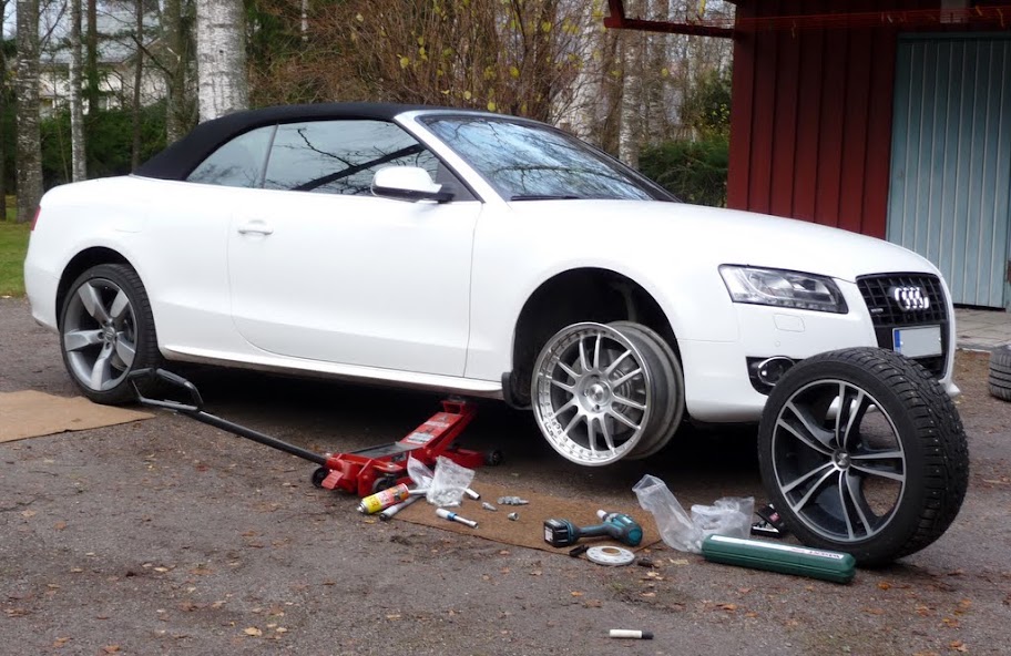

Täytyi tässä talvirenkaat alle vaihtaa, samalla vähän OZ:ien sovitusta, eli miltä näyttävät ja tuleeko edestä liiaksi ulos.
Näillä näkymin menee ehkä pari viikkoa ennenkun saan ne alle, ei puutu kuin renkaat, keskiösovittimet sekä oikeanlaiset pultit.  ;)
Pahoittelen kuvan huonoa laatua.
