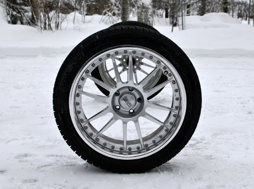

^ Jösses, enpä ole tuollaisia vannepultteja ennen nähnytkään. Onko tuossa kartiovaihtoehdot eri vanteille?
jösses x 2 ! ompa pultit !
muuten, eikös nuo uudet ole tuumaa isommat kuin noi etabetat ? Mutta ne ei näytä yhtään isommilta ?
Lainaus käyttäjältä: Flat - 15.11.10 - klo:20:48
Kehälle menevä 'muotoilu' (tässä tapauksessa puola) antaa efektin kuin vanne olisi isompi.
Mutta sitä en tiedä ovatko nuo uudet isommat.  ;)
Jösses pultit !   :)
En ole minäkään tälläisiä pultteja ennen nähnyt, niin kuin kuvissa näkyykin niissä on vaihtoehtoina molemmat kartiot (pallokartio- ja 60 ast. kartiopultti).
Kyllä nämä Superleggerat ovat tuumaa isommat kuin Etabetat.
Ns. flippivanteen huonoja puoliahan on tunnetusti se, että näyttävät kokoistaan pienemmiltä.

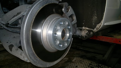

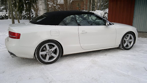

Koska Etabetat menivät vaihdossa, eikä ole vielä keskiösovittimia OZ superleggeroihin joutui tyytymään väliaikaisratkaisuun, eli A4:n 5 Star vanteisiin (18x8" et 46).
Tälläiseen asennukseen on eräs pakollinen toimenpide.  :)
Ennen alimaista kuvaa nähdessäni jo ihmettelinkin että ihmeen ulos tulee se 46 et:n omaava vanne ....  ;)

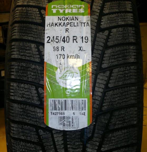

Tämä Nokian hkpl R 245/40 R19 on halkaisijaltaan pienempi kuin mitä stro normi olettaa, sen pitäisi olla 679 mm, mitattuna sain n.670 mm.
Vuorostaan nyt vielä alla oleva hkpl 7 225/45 R18 on suurempi kuin pitäisi, normin mukaan 660 mm ja mitattuna n. 665 mm.
Todellinen koko ero on siis hyvin pieni, mutta tätä tietoa ei mistään saa, se on itse mitattava ja todettava.
Noi spacerit on nyt siinä vain vähän aikaa (toivottavasti), kunnes saan jo mainitsemani keskiösovitteet, takana on 25 mm ja edessä 15 mm.
Kitkoihin oli loppujen lopuksi helppo päätyä, koska vastaavan kokoisia nastoja ei edes ollut nyt saatavissa.

Ei se A5 pahalta näytä noin "yksinkertaisillakaan" vanteilla.

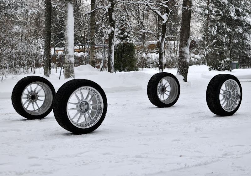

Tästä kuvasta taitaa puuttua jotain oleellista?
Lähikuva vielä tässä keskiösovitteita odotellessa.  :D
Kiviharju
Eikös sitä yleensä käy niin että vanteet viedään auton alta, eikä autoa vanteiden päältä :D

LainaaTästä kuvasta taitaa puuttua jotain oleellista?
heh, oli hyvä kuva, repesin täysin!  :D
Tikka
Olivatko naapurit ihmeissään, kun autosi oli kadonnut, mutta renkaat olivat paikallaan  ;)
^ Naapurit ovat varmaankin lopettaneet ihmettelyn minun touhuistani jo aikaa sitten.  :D
