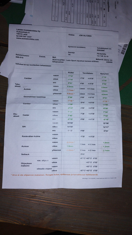

Uudessa lapussa taka-akselin auraus on 21 minuuttia 16" renkailla. Vastaa 2,5 mm. Se on jo järkevän oloinen. Aiemmin oli sen 5,2 mm, joka on tosi hurja.
Onko tässä viimeisessä remontissa kajottu myös taakse?
Siltä se vaikuttaa tai sitten auton taka-akseli elää omaa elämäänsä koko ajan  :o

No mitä toi viimeinen aurauskappu sitten kertoo onko pielessä jotain vai ei ??
onhan siellä useampi arvo punaisella. Lisäksi en näe että mitään arvoja olisi muuttunut alku ja loppulukemien väliltä, nuo parin sadasosa-asteen muutokset lienee vaan mittausvirhettä.

Edelleen auto kävi korjauksessa ja mainitsin aurauksista tälläisen lapun sain https://postimg.cc/cKLW3yCp  sama kulma ongelma jatkuu.
Joni84
#89
Edelleen taistelen autoni aurauksien  kanssa ja tänään taas tehtiin ne uudestaan tässä lappua https://i.postimg.cc/Pxn52zNc/IMG-20260713-WA0023.jpg
