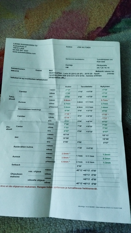

https://i.postimg.cc/YqKdbPJ8/IMG-20250724-WA0010.jpg    tuommoisen lapun sain kulmien säädöstä. Edessä camper punaisella ei voi kuulemma säätää ja taka akselissa auraus
0.7mm pielessä. Mitä mieltä olette??.

Ei tuosta lapusta nyt muuta valittamista keksi kuin tuo taka-akselin auraus, tuntuuko auto siis haluavan jatkuvasti ajautua vasemmalle ja rattia pitää pitää käännettynä karvan verran oikealle suorallakin tiellä?

Taka-akselilla on normaali auraus oikealla, mutta vasemmalla liian vähän.
Tämä kyllä johtaa auton puoltamiseen oikealle eli pyrkii kulkusuunnassaan ojaan päin. Täten rattia joutuu kääntämään vasemmalle.

jotenkin tuntuu ,että ohjaus on sellainen ,että suoralla tiellä ratti oltava hieman vasemmalle että auto menee  suoraan.

Aivan kuten edellisessä viestissäni kirjoitin, että auto pyrkii nyt oikealle johtuen taka-akselin epäsymmetrisestä aurauksesta, missä oikean puolen rengas auraa enemmän.
Se, että miksi tätä ei ole säädetty, en pysty sanomaan.
Aivan yleisestikin ottaen auto on erittäin herkkä suuntavakuden suhteen takapyörien kulmista. Itse olen omistanut jo yli 15 vuoden ajan automerkkiä ja malleja, joissa taka-akseliston kulmat ovat säädettävissä (auraus ja camber). Nämä pitää olla ensin kunnossa ennenkuin voi alkaa havittelemaan vakaasta ajettavuudesta.

Taka-akselin väärä auraus todennäköinen syy ja kulkukulma poskellaan. Jos taka-akselilla ei ole säätöjä auraukseen, niin silloin etuakseli suunnataan taka-akselin mukaan, eli kulkukulma täytyy olla kohdallaan, jos edes toivetta, että auto kulkisi paimentamatta. Ja on tuolla autollasi jo sen verta kilometrejä, että ennen säätöjä olisi syytä katsoa, että puslat on kunnossa, ja muutenkin tehdä alkuvalmistelut (rengaspaineet, jousituksen asento jne.). Sitä vähän näitä nykysäätäjiä ihmetellyt, miten ne ei saa säädettyä autojen ohjauskulmia kuntoon näillä nykyajan compuutterivehkeillä. Ennen vanhaan osaavat sääti kulmat kuntoon naruilla, peileilla ja mittanauhoilla.

Ei etupään camber voi itsestään muuttua noin paljon suuremmaksi symmetrisesti. Onkohan autoon vaihdettu madallettu alusta?
Camber ei sinällään ole kovin paljoa liian suuri, koska ohje arvo on 0 astetta 41 minuttia. Tähän on vielä 30 minuutin toleranssi suuntaansa. Täten camber saisi olla suurimmillaan 1 aste 11 minuuttia. Nyt suurin on 1 aste 15 minuuttia. Käytännössä laite näyttää punaista, mutta ylitys on minimaallinen.Tärkeintä on tässä se, että se on molemmilla puolilla käytännössä sama.
Camberia ei ole edessä tarkoitettu monessakaan autossa säädettäväksi muuten kuin apurunkoa liikuttamalla, jolla camber saadaan tasapainoon molemmin puolin. Madallusjouset lisäävät camberia. Tuskin on kuitenkaan saatu vaihdettua vääriä alatukivarsia?

Koko syy juontuu tuohon taka-akselin kulkukulmaan/auraukseen, mikä on pielessä. Aiemmin edessä on ollut hurjasti liikaa aurausta ja nyt sitä on selvästi vähemmän. Auraus edessä on lähempänä alarajaa kuin ylärajaa. Kun edessä on ollut aurausta liikaa, niin se on jonkin verran vähentänyt tuon taka-akselin väärän aurauksen vaikutusta. Nyt taas edessä olevan aurauksen vähentyessä ohjaavat renkaat eivät pääse pakottamaan kulkusuuntaa.
Autosta ei saa hyvää ajaettavaa millään ennenkuin takapyörät on suunnattu oikein. Herää epäilys onko tuota aurausta joku aiemmin laittanut edessä tarkoituksella noin paljon, jotta takapyörien virhettä saa vähennettyä?
