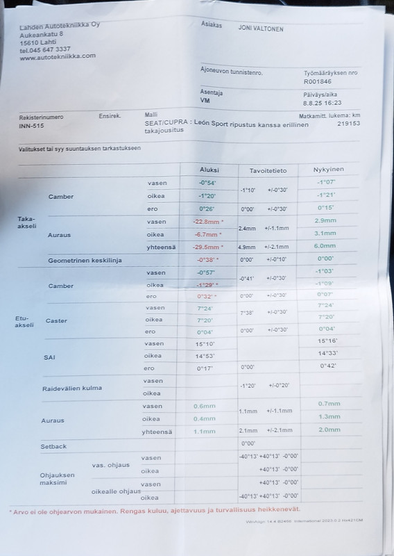

Sellaisen lapun nyt sain ja omasta mielestä paljon parempi nyt ajella tuo mobiili.  https://i.postimg.cc/kg1VtjpL/IMG-20250808-172930.jpg

Kattokaa tota pyörän suuntaus lappua eikös camperit ole ihan päin honkia et eikös siitä johdu?
Ei tuossa viimeisimmässä (https://postimg.cc/JsX7fQmQ) lapussa ole mitään muuta huomionarvoista kuin tuo etuakselin auraus jota oikealla on tuplasti enemmän, jos tuo jotain tekee niin sen kyllä pitäisi aiheuttaa auton kampeamista vasemmalle suoraan ajettaessa (eli rattia pitäisi pitää jatkuvasti vähän oikealle käännettynä) eikä noin mitä nyt kuvailet

Lainaus käyttäjältä: Jultsu - 22.12.25 - klo:15:04Ei tuossa viimeisimmässä (https://postimg.cc/JsX7fQmQ) lapussa ole mitään muuta huomionarvoista kuin tuo etuakselin auraus jota oikealla on tuplasti enemmän, jos tuo jotain tekee niin sen kyllä pitäisi aiheuttaa auton kampeamista vasemmalle suoraan ajettaessa (eli rattia pitäisi pitää jatkuvasti vähän oikealle käännettynä) eikä noin mitä nyt kuvailet
Taitaa mulla olla 1 uudempi Lappu muistaakseni kotona laitan tänne tänään
Joni84
En minä ainakaan näe noissa arvoissa mitään valittamista, lähestulkoon täydelliset. Sen takia käy nuo 5 kohtaa läpi mitä tuossa ylempänä kirjoitin.

Lainaus käyttäjältä: Jultsu - 22.12.25 - klo:21:04En minä ainakaan näe noissa arvoissa mitään valittamista, lähestulkoon täydelliset. Sen takia käy nuo 5 kohtaa läpi mitä tuossa ylempänä kirjoitin.
ihmettelen vaan ,kun tavoite arvot  campererille  on -0°41 ja +/0°30 ja arvot säädön jälkeen vasen -1°07 ja oikea  -1°11 eikös ne ole väärin  No enpä noista arvoista hirveesti tiiä ?? Pitää korjaamoon sanoa että kattoo  diagnostiikka työkalulla ratin asentokulman anturilla ratin suoraan ja sit kattoo auton alta että onko renkaat suorassa  ja jos on kai  ne osaa laittaa ne suoraan.
Joni84
Lainaus käyttäjältä: Joni84 - 22.12.25 - klo:22:14ihmettelen vaan ,kun tavoite arvot  campererille  on -0°41 ja +/0°30 ja arvot säädön jälkeen vasen -1°07 ja oikea  -1°11 eikös ne ole väärin  No enpä noista arvoista hirveesti tiiä ?? Pitää korjaamoon sanoa että kattoo  diagnostiikka työkalulla ratin asentokulman anturin ratin suoraan ja sit kattoo auton alta että onko renkaat suorassa  ja jos ei kai  ne osaa laittaa ne suoraan.
0°41' tarkoittaa 0 astetta 41 minuuttia, yhdessä asteessa on 60 minuuttia,  siispä 0°41' + 0°30' = 1°11' eli juuri tuo hyväksyttävän alueen yläraja-arvo. Ja vaikka autossa olisikin yli tehtaan arvojen camberia, ei se aiheuttaisi puoltamista tasaisella tiellä jos arvot ovat yhtä päin persettä tasaisesti molemmin puolin

Vaikka caster arvot ovat edessä tavoitearvon sisällä, niin niitä kannattaa lisätä, kun ovat tällä hetkellä alarajan tuntumassa.
Tämä tapahtuu apurunkoa löysäämällä ja liikuttamalla sitä.
Joni84
#51
Lainaus käyttäjältä: petrisa - 23.12.25 - klo:14:04Vaikka caster arvot ovat edessä tavoitearvon sisällä, niin niitä kannattaa lisätä, kun ovat tällä hetkellä alarajan tuntumassa.
minkä takia kannattaa casteria lisätä ja miten sanot tämän korjaamolle ja paljonko sitä kannattaa lisätä ??.

onhan tuota casteria nyt kuitenkin absoluuttisesti mitattuna +8 astetta, onko tuo muka sitten niin herkkä että tuohon muutama kymmenys lisää vaikuttaa jo noin dramaattisesti?

On myös syytä huomata, että toisen etupyörän caster on ainoa arvo mikä on punaisella eli ei säädöissä!
