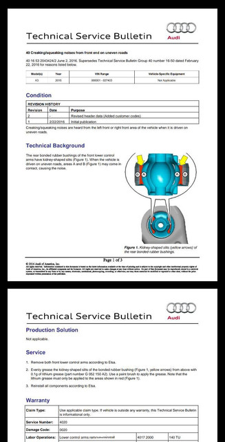

Kysytäänpä vielä tätäkin, kun en guuglaamalla löytänyt mitään.
Auton etupäästä kuuluu jotain narinan tyyppistä ääntä, kun ajaa hidasteen yli. Eli auto nousee ylös ja sitten alas. Ei ole samanlainen ääni kuin edellisessä B7 Passatissa, mutta jotain ihme ääntä kuitenkin kuuluu.
Ei kai kyseessä voi olla vielä mikään kuluma tms., autollahan on ajettu vasta reilut 20 000 km. Edellinen alkoi narisemaan vasta ennen 100 000 km kohdilla.

Samaa tekee oma 2018 60tkm ajettu. Tehnyt niin niin kauan kuin minulla auto ollut. Eli oletan että normaalia. Muuallakin ja varmaan täälläkin kirjoitettu GTEn narisevista alustoista.

^Taitaa olla konsernivika kun reilu 20-vuotias 996 Possu narisee samalla tavalla. Syynä ilmeisesti alatukivarsien kumipuslat. Ei aiheuta väljyyttä, eikä hylkyä katsastuksessa, mutta on ns. kosmeettinen haitta  :D
,,änteleekö muilla miten töyssyissä tai hidasteissa tai missä tahansa?
Rasvaa "munuaisiin".
Silikoni- tai litiumrasvaa etualatukivarren taaempaan puslaan
Oheinen ohje on Audiin mutta, Passatissa on samanlainen pusla ja ohje.
