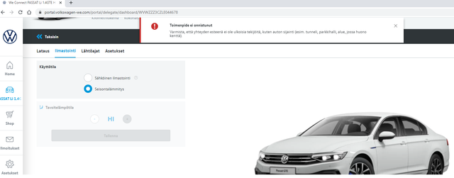

Weconnect portaalikin on nykysin täyttä kuraa. Ei käynnisty webasto.

Toimiikohan jollain merkillä nuo etähommat kuten pitääkin?
Mersussa muutaman ekan kerran toimi hienosti mutta kyllä tässä on talven aikana kironnut kun ei lämppäri käynnisty aina Mercedes Me sovelluksella.
”Niin siis en ole mikään trollailija vaan yksi tämän palstan asiallisimmista ja arvostetuimmista kirjoittajista.”
VG
Volvolla toimii paremmin.
En sano että sekään toimii hienosti, mutta tähän volkkarin jätökseen verrattuna VOC on jopa ihan käyttökelpoinen softa.
