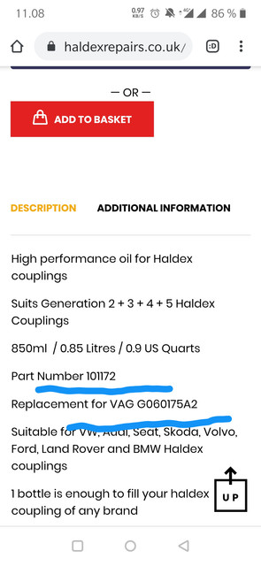

Miten muuten on onko tietoo että voiko laittaa tätä öljyä https://partsfinder.bilsteingroup.com/fi/article/febi/101172?make=Volkswagen
Mä vähän ihmettelen miksei se anna tota speksejen mukaan laittaa
Ainut mikä myy tätä gen 5 seen sopivana on tämä paikka https://www.haldexrepairs.co.uk/shop/fluids/febi-bilstein-101172-850ml-haldex-oil-for-generation-2-3-4-5/
Ja näitten luulis tietävän mitä myyvät
Tota febi 101172 saa esim autodocista aikasta halvalla

Vielä vähän öljystä
https://m.motonet.fi/fi/tuote/590113/VAG-G060175A2-Haldex-oljy-850ml
Vertaa
Ja tuota öljyä saa esim täältä edullisesti
https://aeromotors.fi/kataloog/article/7195020/30-10-1172-swag

Lainaus käyttäjältä: M_M - 15.03.20 - klo:10:23
Jos on joku periaate ettei halua merkkarin tiskillä käydä, niin samaa alkuperäistä ja taatusti vitos-haldexiin sopivaa öljyä voi hakea myös motonetistä. https://m.motonet.fi/fi/tuote/590113/VAG-G060175A2-Haldex-oljy-850ml
Ja samalla säästää melkein 3â,¬  ;D
