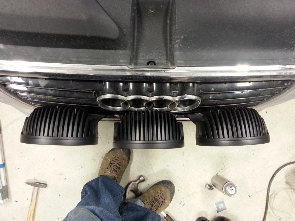

Juuri näin Audi b8:n johti seuraavanlaiseen ratkaisuun....

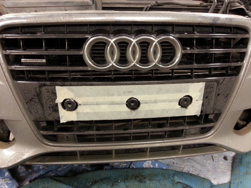

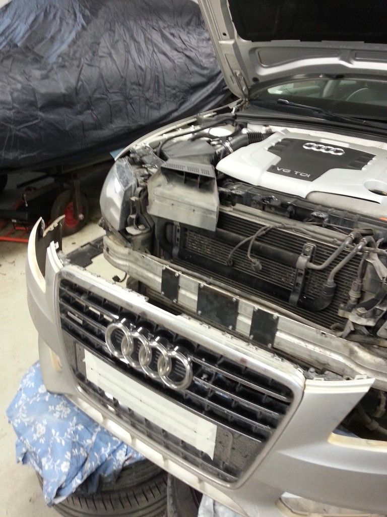

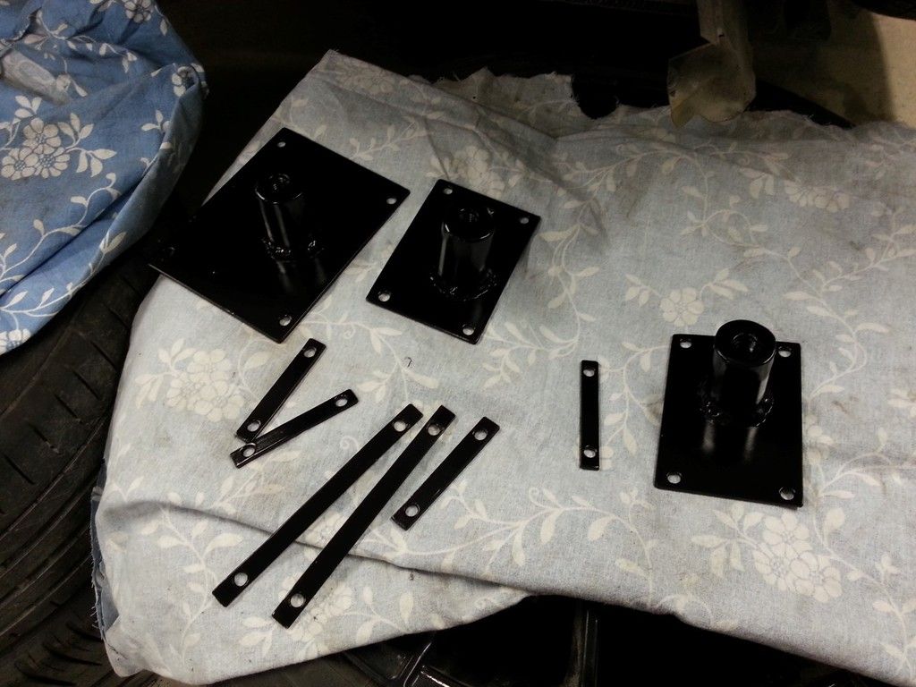

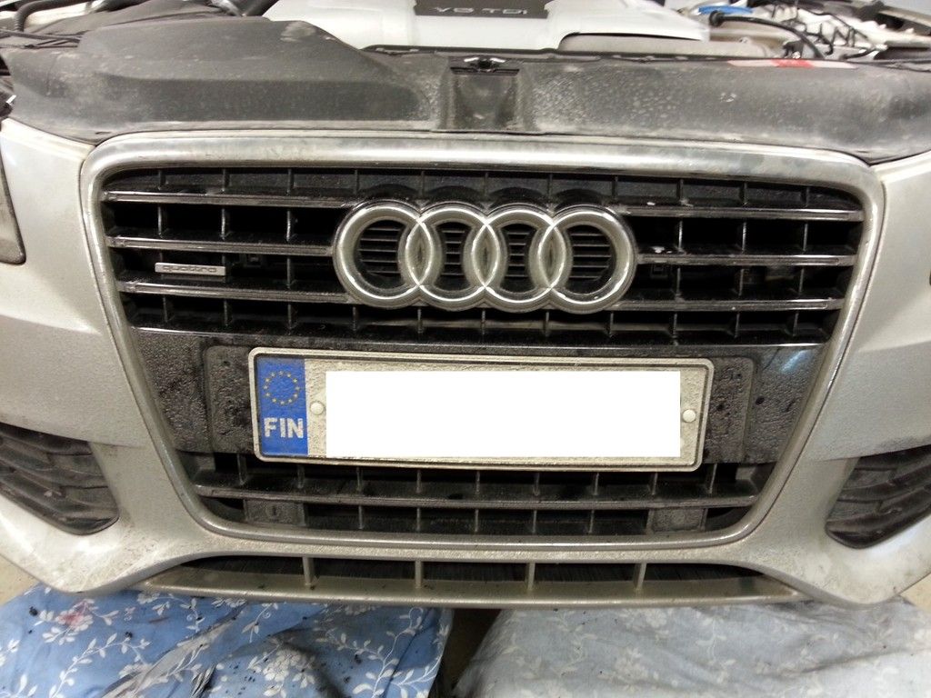

Kolme (2x Combo 1x Spotti) 60W Led valoa maksoi 195usd +50â,¬ tulli Kiinasta. Valot ostin ebay:stä http://www.ebay.co.uk/itm/3609935442...25a7d4571&cp=1
Kilpiteline on biltemasta, mitä jäykistelin melkolailla. 60x60x5 kulmaraudasta olisi tehnyt itse vähemmällä vaivalla. Jäykistelin telinettä, koska en halunnut laittaa ylätukia. Valot eivät ajossa tärise, vaikka ovat melko painavat. Kesäksi saa helposti OEM -lookiksi enempiä purkamatta. Ostin biltemasta melko ylihintaisen CAN bus johtosarjan / "releen" . Toimii varmasti ilmankin, mutta tarttuipahan käteen. Heräte umpion pinnistä 11. Sähköä sai tuolta sadekourun alta. Tämän tyylisten valojen korkeussäätö on hieman hankala. Jalan ylä (kovera)- ja alaosa (kupera) väli on "hammastettu" toisiinsa nähden, mikä tarkoitti että "hammas" ylös valot näyttivät kuusen latvoihi. Vastaavasti "hammas" alas näytti varpaille. Hioin ylemmän koveran osan sileäksi niin säädöstä sai portaattoman. Ei heilu vaikka toinen on sileä.
Pari kuvaa kötöstyksistä:
Jotain, mihin valotelineen saa kiinni
Tälläiset puskuriin kiinni.
Tältä ne sitten näyttivät:
Näin ne saa kesäksi piiloon
Valmis
Sopivan lähelle ritilää
Johdot sadekaukalon alle

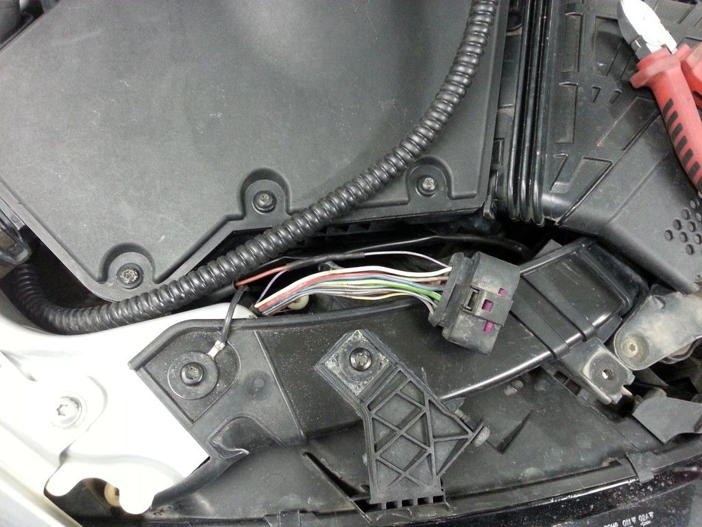

Heräte "releelle"

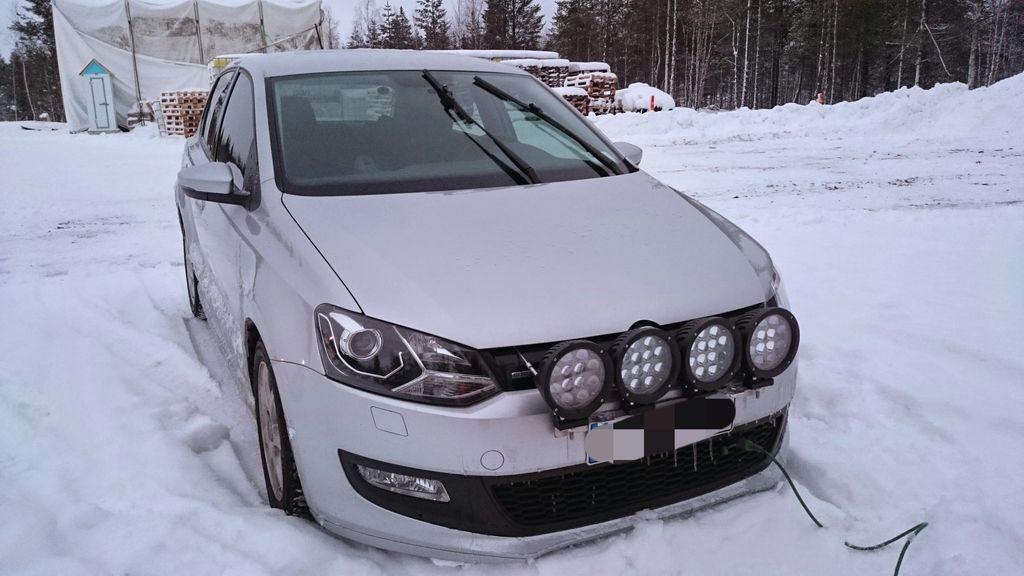

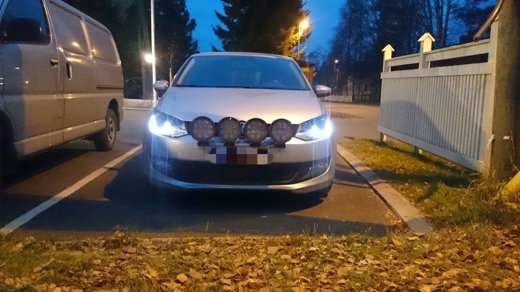

Mulla oli viime talvena polon keulassa 4kpl noita. 2kpl spot ja 2kpl levittäviä. Vahvistetulla kilpitelineellä ja vain uloimmissa tuet. Juuri mahtui umpioiden väliin. :)

No nyt näkee taas! Hieman töisevä oli löytää Yetissä heräte,löytyi kuitenki. Tautisen lyhyet on johdot jotka menee liittimelle ja umpioon,hieman haasteellista saaha johtoja esiin ja liitos sinne.
Ei pala viallisen polttimon valot ees ja muutenki auton omat xenonit vaikuttaa toimivan kuten pitää.
Hieman hämmennystä aiheutti tosin valokatkaisijan AUTO-asento,päivällä ei ajovalot palaneet. Nyt pimiällä pelas kuten pitää. Liekkö joku valosuuen tunnistin sitten tuossa AUTO-asennossa...
