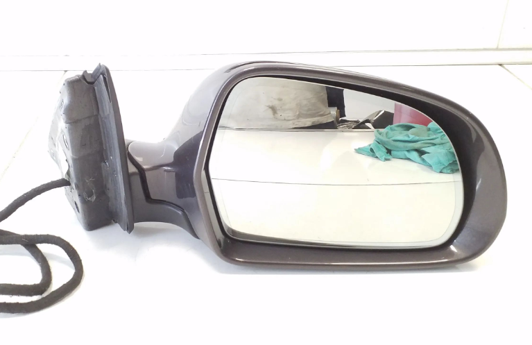

MikkoR
Onko tuo lasin reunassa kulkeva raita tummentuvan lasin tuntomerkki? Ainakin tässä omassa on sellainen, mutta onko kaikissa?
Tummennuksen raja siinä on, mutta suomeen tuotavissa autoissa yleensä vain oikean puolen peili tummenee

Lainaus käyttäjältä: Tos® - 06.01.25 - klo:16:36Tummennuksen raja siinä on, mutta suomeen tuotavissa autoissa yleensä vain oikean puolen peili tummenee
Hmmm... Kyllä meikäläisellä tummenee myös kuskin puoli.
