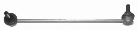

Naps, koiranluu olin murtanut/vääntänyt pikkuhiljaa iskarin kiinnikkeen poikki edessä vasemmalla. Suurissa madalluksissa suosittelenkin heti alkuun ettimään semmoset koiranluut jotka asennetaan peilikuvina. Kun ainakin superbissa alkuperäiset koiranluut on identtiset ja ne asennetaan vas/oik puolille eripäin. Madallettaessa kulma muuttuu ja koiranluu taitaa hakata myös vetariin
Yllä kuvassa siis koiranluu eteen. Vas/oik on sama joka tuntuu kummalliseslta
Itse tilasin säädettävät koiranluut jossa pituutta ja tuon "virheellisen" kiinnityksen ilmansuunnan voi muuttaa. Hitsasin tuon korvakkeen takaisin ja nyt on hyvä. Ajelin hetken kokonaan ilman noita koiranluita ja en huomannut mitään eroa normaalissa ajossa vaikka kallistuksenvakaaja oli poissa pelistä
Nyt koiranluut on näin niinku kuuluu
Kolinat autossa puolittui ja nyt ääntä pitää enää iskarin yläpäät, jes! :D
JFabiaK
Hei, autossa ei ole "koiranluita" muuten kuin jos koira on kyydissä. >:(  Jos muutatte alustan korkeutta, niin vaihtakaa myös (kaarre)vakaimen välitangot oikean mittaisiksi - saa niitä toki säädettävinäkin.
