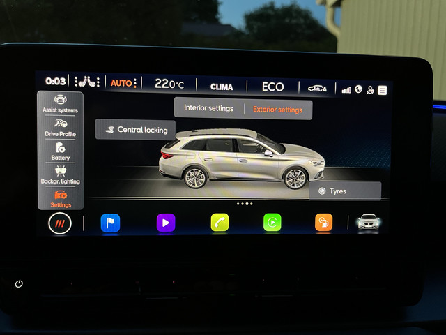

Missäs kohtaa infojärjestelmässä on tuo asetus?
> Katso myös, että ko. toiminto on aktivoitu info-järjestelmästä
Löytyy vaan lukituksen puolelta kessy päälle/pois ja joku mukavuuslukitusasetus.

Lainaus käyttäjältä: naapurisi - 15.06.23 - klo:10:37

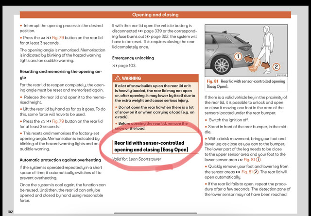

naapurisi
Kiitos, juu tuo easy-open oli jo valittuna asetuksista.
Mutta en kyllä saa jalalla takaluukkua aukeamaan. Pitää pyytää sitten huoltoa (kun joskun on sinne asiaa) katsomaan tuon asian perään.
Ja opastamaan jalasta-pitäen.

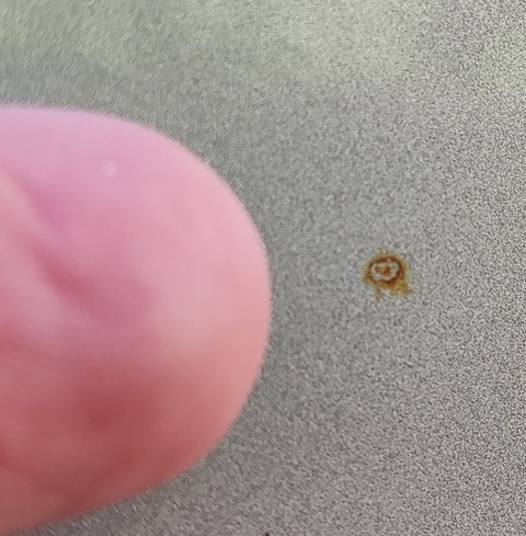

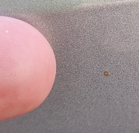

Mites ovessa oleviin ruostepisteisiin pitäisi reagoida? Yhden isomman ja kolme pientä löysin.

Lainaus käyttäjältä: hege - 19.06.23 - klo:13:04
Näyttäisi mun silmään ihan perus lentoruosteelta, eli pieniä rautahippuja jotka tarttuvat maalipintaan ja ruostuvat siinä maalin päällä.
Osta kunnollista raudanpoistoa ja suihkuta kyljet sillä, kunnon huuhtelu perään.
Bilt Hamber Korrosol, King Carthur Iron Remover, Gyeon Iron tai mikä tahansa muu alan liikkeestä.

hege
Lainaus käyttäjältä: hge - 19.06.23 - klo:13:43
Kiitos, täytyypä koitella jos näin yksinkertaista.

naapurisi
Lainaus käyttäjältä: naapurisi - 16.06.23 - klo:14:20
Tulio vielä katsottua oliko se 'easy access' päällä tahi ei. Ja ei ollutkaan, kun laitoin päälle, niin se takaluukun avaaminen alkoi myös jalalla toimia!
Jee Jee!
Joo nuo eivät ole menneet maalipinnasta läpi vaan ovat siinä pinnalla. Kunnon pesu auttaa asiaan. Mä olen poistanut noita pienellä, pehmeällä ja märällä sienellä/liinalla varovasti hinkaten, kunhan maalipinta on muuten pesty ja puhdas. Ne lähtevät yleensä pois. Edellä mainitut erikoispesuaineet auttavat asiaa ja olen itse käyttänyt mm. SONAX pienpoistoainetta, jolla nuo lähtee.
