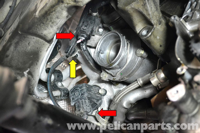

Osaakos joku muuten kertoa missä tuo venttiili sijaitsee ennen kuin alan etsimään?

Tässä kuvassa näkyy ylhäällä punanen nuoli, kannattas katsoa tuon alemman dv-valven kunto samalla.
Disconnect the wiring harness from the cut off valve and bypass regulator (red arrows) and
disconnect the plastic tab holding the harness to the turbo (yellow arrow)
https://www.pelicanparts.com/techarticles/volkswagen_golf_gti_mk_v/60-engine-turbo_recirculating_or_cut_off_valve_replacement/60-engine-turbo_recirculating_or_cut_off_valve_replacement.htm

Päivitellääs tilanne nyt tänne! Osa löytyi kovalla etsinnällä konehuoneesta, sen näki siitä jäähärisäiliön vierestä katsomalla alas. Oli kokonaan yksi letkun liitin mennyt poikki. Jännä kun suhisee :D Noh, kello olikin niin paljon että ei enään alettu vaihtamaan, mutta voisin sanoa että overboost vika ja suhina nyt hallussa. Näillä eteenpäin ja toivottavasti toimii nyt muuten luotettavasti.
