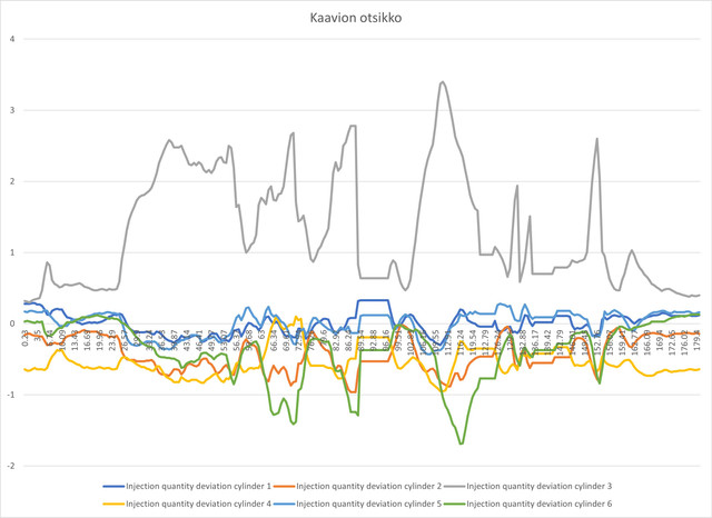

Tutkin VCDS:llä hieman lisää ja ajoin injektor deviaatiot jossa huomasin että kolmos sylinterillä on aika paljon plussaa. Tyhjäkäynnillä noin +0.6-0.7mg per tahti.
Päätin ajaa noin 3mins lenkin jossa myös hieman kiihdytin tallentaen injektoritietoja samaan aikaan vcds:llä.
Huomasin että lyhyessä kiihdytyksessä kolmos sylinterin plussa kasvoi jo 3.5mg per tahti luokkaan ja samaan aikaan kutonen heittaa alaspäin.
3minuutin lenkin injektori graafit oheisessa kuvassa. X-akselilla aika sekunteina, y-akselilla injektorin deviation mg/stroke.

1) Mitä olette mieltä - onko injektori varianssi merkittävä ja myös mahdollinen syy limb modeen kick-downissa?

Kiitokset myös kommenteista suutinten kupariprikkojen suhteen. Ei ole lisälämmitintä autossa. Sikäli kun kyseessä on prikka -  johtuuko teidän nähdäksenne graafissa olleet suutinten deviaatiot tiivisteistä? Onko deviaatiot mielestänne olennaisia?

Eihän siitä varma voi olla etänä, että se nimenomaa olisi kolmosen tiivisterengas mikä kaiken tekisi. Mutta putsaamalla suuttimet, suuttimien poteron ja uusimalla renkaat ja kasaamalla paketin, on nuo ainakin poissuljettu.
