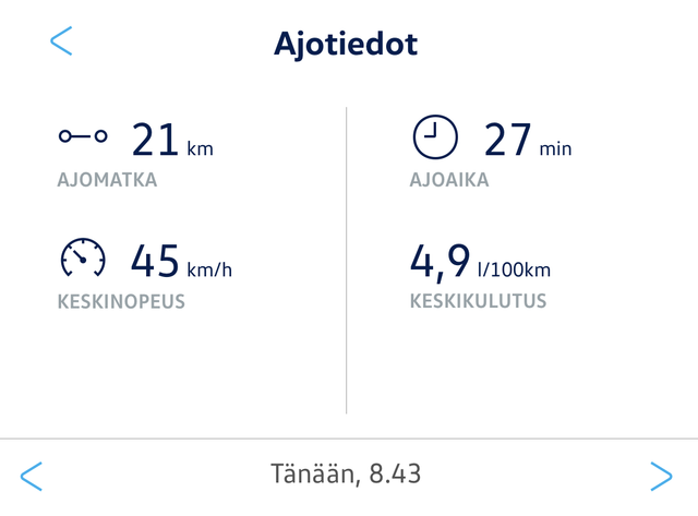

Sattumoisin samalla kulutuksella tänään töihin rauhallista kehä ykköstä :-)
Golf Variant 1.0TSI (2021)
GGG
1.5 eTSI Hatchback DSG, 150hp.
Lainaus käyttäjältä: GGG - 16.01.23 - klo:20:50
Samalla roottorilla tälle aamulle ennätys
