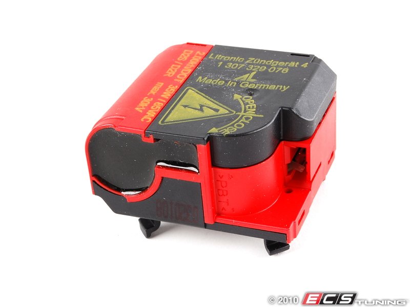

Ainakin Golf V:ssä sen sytyttimen lukitus on kytköksissä siihen virtajohdon pistokkeeseen. Avattaessa ensin virtajohto pois, sitten kierto. Kiinnilaitto päinvastaisessa järjestyksessä.
http://c1552172.r72.cf0.rackcdn.com/111917_x800.jpg

Kyseessä juurikin tuo sytytin kiitos kuvasta ! Ja laitoin tosiaan piuhan ensin sytyttimeen ja kiersin siis meinaatko että sen takia ei kääntynyt koska piuha oli kiinni? Mutta mikäs sen estäisi?

No juurikin siitä syystä ei kääntynyt. Kun sen piuhan laittaa kiinni, siellä kääntyy sellanen muovilipare lukitsemaan sen kääntämisen. Taitaa tuossa kuvassakin näkyä kun tarkkaan tihrustaa.

Selvä homma ! kiitos paljon avusta !
