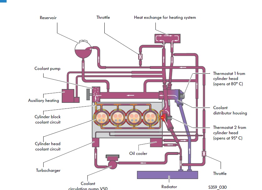

Polossa jotain häikkää Webaston tai muussa lämmityslaitteen toiminnassa. Toiminta on nimittäin hiukka erikoista.
Kirjoittelin siitä jo tuonne Polo 6r sisälämpö aiheen puolelle, mutta onko arvioita, voisiko Polon iso nestetilavuus (11l) tosiaan aiheuttaa noin radikaalia lämpötilan putoamista Webastosta huolimatta ???
Löysin tollaisen kuvan, josta noita huollon selittämiä lämpötilamittarin vaelteluja voisi hyvinkin todentaa, eli thermostat 1 ja 2
Lisäksi olen huomannut, että omassa autossa toi Webaston päälläpidon aika vaikuttaa myös auton tyhjäkäynnin vaelteluun käynnistyksen jälkeen(noin 30 sekunnin ajan) seuraavasti:
Jos Webasto ei ole ollut päällä ollenkaan, ei vaeltelua ilmene. Jos Webasto on ollut päällä vain vähän aikaa eli kone ei ole tarpeeksi lämmennyt, niin vaeltelee. Jos Webasto on ollut päällä 40 â€" 60 min on tyhjäkäynti taas ok.
Joku anturi ilmeisesti tekee joskus "vääriä" havaintoja Webaston toiminnasta käynnistyksen yhteydessä?
