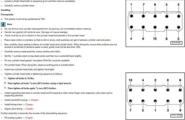

Kantta kiristäessä tuli vastaan kahta eri ohjetta 1.4 tsi mallille.
Vanha autodata näyttää:
15nm
30nm
90°
90°
Sitten netistä löytyi että nykyään pitäisi kääntää vielä 90° lisää?
Osaako joku kertoa jätänkö kuten nyt on vai kiristänkö lisää?
https://www.volkswagenforum.co.uk/threads/1-4-tsi-blg-timing-issue.25440/page-2
https://www.vwgolf.org/assembly_overview_cylinder_head-1651.html
Tiedä sitten paljonko noilla eri moottorityypeillä on eroa,mutta noita google tarjosi ensimmäiseksi kun koitti hakea.
Zukka
Juu kiitos, eli jätän tuohon 2x 90° enkä koske enempää.
