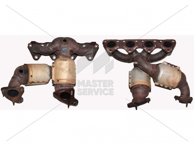

Sain selvitettyä asiaa eli ennen katalysaattoria on 2 lambda anturia oikea ja vasen ns 1 molemmat. 1 ja 4 sylinterillä oma lambda. 2 ja 3 sylinterillä oma lambda. Pistän vielä kuvan pakosarjasta.
Lambda-antureiden liittimet voisi yrittää vaihtaa keskenään ja katsoa, siirtyykö vika bank1:seen. Siis jos niissä on samanlaiset liittimet.
Toinen vaihtoehto olisi mitata yleismittarilla noiden molempien lämmitysvastuksen arvo. Antureissa on kaiketi neljä johdinta, joista kaksi on lämmitysvastukselle ja kaksi varsinaiselle O2 anturille.
Jos vikakoodi tulee heti nollauksen jälkeen takaisin, ilman, että moottori on käynnissä, niin vika on kaiketi lämmityspiirissä tai johdotuksessa. Lambda-arvoja anturi antaa vasta silloin kun se on riittävän lämmin ja sillä on pakokaasuja mitattavaksi.
