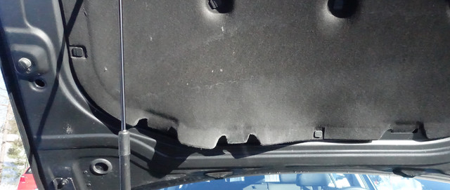

Tutkin 2019 vuosimallin Golfin nokkapeltiä.  Pellin alla oleva eristelevy repsottaa.  Se on jonkin verran kupruillut ja ilmeisesti kostunut ja reunan ulokkeet eivät enää pysy pellin alla,  Onko muilla samaa huomiota?
Ihmettelin myös, että nokkapelti tuntuu oudon ohuelta - päältä kämmenellä kevysti painaessa pelti selvästi painuu käden alla.  Pelti on alta eri värinen kuin auton muu maalaus.  Myyjä vakuutti, että autoa ei ole kolaroitu, joten alkuperäinen tuo lienee??

Maalauksessa säästetty ja piilossa olevat paikat jää pohjamaalille.
MK8:ssa koko nokkapelti alta ja moottoritila on mustalla pohjamaalilla.
Nippusiteellä fiksasin tiguanista tuon repsottavan eristeen.

Eikö pohjamaali ole yleensä vaalean harmaa. Konepellin alapuolella ei taida olla kirkaslakkaa, jolloin pintamaali näyttää eriväriseltä.
Eristeessä olevat kielekkeet kuuluisivat konepellin koloihin. http://www.fet-net.de/Bilder/GTI/Golf_42.JPG

Hesse onko lisäämäsi kuva Tungsten Silver värisestä autosta?  Näyttää samalta kuin omani.  Joo, minullakin kielekkeet pysyvät koloissaan toisesta reunasta, mutta toisesta ei.

Kuvan auton väri näyttää olevan Indium Grey, tämän linkin lopussa on lisää kuvia. Linkissä on käsitelty juuri värin erilaisuutta moottoritilassa. https://www.golf7gti.com/topic.php?t=9576&page=4

Mulla oli aikaisemmin mk7.5 farkkugoffi Turmeric yellow värillä ja konehuone+konepellin sisäpuoli oli vaalean harmaat. Eli kaikki jotka jäi "piiloon" oli jätetty maalaamatta.

Pakko oli tarkastaa omasta pirssistä tuo. Golf farkku 2019, cranberry red ja konepelti maalattu kokonaan myös sisäpuolelta samalla värillä kuin ulkopuoli.
MUTTA itsellänikin näköjään törröttää tuo suoja/eriste aivan samasta kohtaa ja samalla tavalla kuin baobap:illa. En jaksa kylläkään tehdä sille mitään, ei tuo menoa haittaa.

Tuolla saksalaisella keskustelupalstalla sanotaan, että Golfista vuosimallissa 2018, tai hiukan aikaisemminkin, jätettiin konehuoneesta kirkas lakka pois. Samalla mm. jäivät etupenkkien alla olevat laatikot vakiovarustuksesta pois.
Keltaisen suhteen voi olla niinkin, että se vaatii tietyn värin alle, eli siinä on yksi maalikerros enemmän.

Aika outoo, että lakka jätetään pois...kuitenkin vesivärit kyseessä, mutta kaipa se lakkaamaton pelti ei tuolla niin säiden armoilla ole. Onhan nipponin porukka jättäny konehuoneet lakkamatta jo 80 luvulla, mutta sillo oli liuotin värit.

Juu, mulla oli saman värinen ja säästeliäästi oli maalattu. Ei ollut lokasuojissakaan montaa senttiä ylimääräistä keltaista kun konepellin avasi
