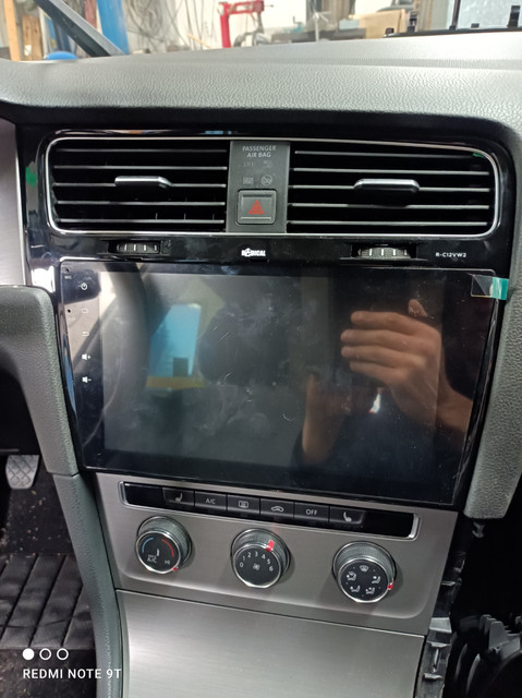

Tere, golf 7 yritän kiinan anroid soitinta asentaa, muute heräs eloon mutta kosketus näyttö ei toimi. Mikäs meni vikaan? Varmaan joku kytkentä virhe. Auttakaa idioottia

noni selvis et se näyttö on rikki eli ei ollu kyse asennusvirheestä.lähettäävät uuden.

noni,älle tarinalle jonkinlainen päätös.uusi soitin tuli kyllä mutta siitä puuttu mallikohtane johtosarja.sähköpostia menemää myyjälle ni lupasivat johtosarjan lähettää.ei oo vielä tullut.sitte tossa joulupyhinä huomasin että myös antenninjohto puuttuu.taas sähköpostia menemään.kysyvät minkälaine johto kuuluis olla,laitoin johdon tiedot.ei ole kuulema heillä semmosta.sitte taas sähköpostia että haluan perua kaupat.siitä hetkestä puoltuntii eteepäin tuli ilmotus et rahat maksettu paypal tilille.soitin jää ilmeisesti mulle ku eivät oo pyytäny takasi.sitte ku se piuha tulee ni pitää testata etä toimiiko.jos toimii ni sit ostan ite sen antennin piuhan.35sähköpostia tuli lähetettyä myyjälle asian tiimoilta.helppoa,eikö vain ;D

tilasin ton radicalin ku vakuuttivat että radio kuuluu normaalisti.saattaa tarvita tosin sen adapterin mutta sehä ei motonetissä maksa ku parikymppiä.sanoin jossei kuulu radio normaalisti ni palautan laitteen.soitinta odotellessa.....

Noni,tuo radical tuli laitettua.radio kuuluu moitteetta ja ajotietokone toimii näytössä normaalisti.hyvältä laitteelta vaikuttaa
