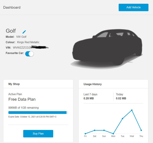

PoloBlueGT6R
Juuri tuolta "try for free" tein noin ehkä viikko sitten ja näyttänyt siitä alkaen näin:
Golf 8 GTI -21
ex: Polo BlueGT -14
Pitiköhän se jotenki autossa aktivoida vielä... hmm
