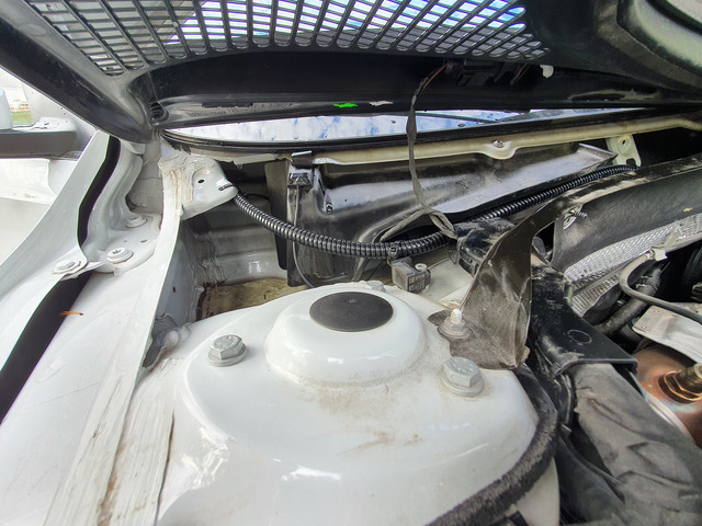

Virtaselta ostin octaviaan syksyllä lämpöpaketin ja säteilijän. Ennestään oli defan 10A laturi. Laturin takia johdotukset vedin ensin akun tykö ja siitä sisälle tuulilasin kourussa vänkärin puolen a-pilarin juuresta, jossa oli valmis läpivienti. Haaroituksen jouduin ostamaan tuon ylläpitolaturin takia, jonka johdosta tarvin metrin kaapelin ja haaroittimen, kun ilman laturia olisi johdot riittäneet toista reittiä. Koko setille tuli hintaa n. 360, kun laturi(200 euroa) oli ennestään. Laturille ei löytynyt asiallista paikkaa, kuin pissapojan säiliön vierestä sisälokarin takana isolla tuhertamisella. Laitoin sen akun päälle, josta sen saa nätisti pois tarvittaessa. On huono paikka joo.
