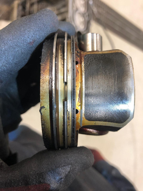

No niin. Kiitos vastauksista. Tarinani on tullut näillä näkymin päätökseen. Pitkälti samoja polkuja on kuljettu kun ketjuun vastanneilla. Oma tarinani on oikeastaan kolmivaiheinen.
1. Vaihdettiin kansi koska tyyppivikaa olemassa. Samalla tehtiin jakohihnan vaihto. Maahantuoja maksoi osista ja töistä 60%. Minulle jäi maksettavaksi 1,2 kEUR
2. Vaihdettiin turbo koska sitä "epäiltiin" seuraavaksi. Maahantuoja maksoi osasta 80%. Töistä ei meinannut maksaa ollenkaan mutta sain korjaamon kanssa sovittua että 50% töistä maksan. Minulle jäi maksettavaksi 600 EUR
3. Vaihdettiin männät. Vika löytyi sieltä. Öljyrengas (musta rengas jossa nuo pyöreät pienet öljykanavat) karstoittunut ja öljykanavat tukossa jonka johdosta öljy pääsi renkaan ohi palotilaan. Uudessa männässä öljyrenkaan kanavat ovat "sahalaitaiset". Maahantuoja maksoi kaiken.
Ennen auton ostoa kysyin männänrengas hommasta ja ei pitänyt olla tämän moottorityypin ongelma ja ennen joka työvaihetta kysyin autohuollosta (ja sitä myöten maahantuojalta), että oisko ny kumminki vika niissä männänrenkaissa - tästä huolimatta edettiin arvauskorjaamalla ja vaihdeltiin muita osia ensin.
Sen verran ilmeni, että maahantuojalla (ja VAGilla) on kyllä tullut näitä vastaan jo mutta ei olla tehty "virallista tiedotetta" eli ei haluta varmaan tehdä tästä tyyppivikaa kun tulisi kalliiksi...
Minulta löytyy nyt muuten sitten käytetty ja ehjä turbo jos joku haluaa ostaa.

Osaatko sanoa, oliko missä hinnoissa tuo lopullinen mäntien vaihto, jonka maahantuoja kustansi?
9987
Öjy menee aika karstaiseksi jo 15tkm kohdalla. Ajamalla pidempään "kuluttaa" konetta enemmän ja riski öljynsyöntiin kasvaa. Koskee etenkin ahdettuja moottoreita.

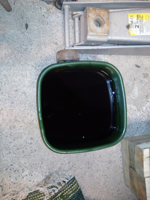

puistokemisti
Eipä ole ongelmattomia nämä nyky autot  :)
Paljussa n. 1200km ajetut öljyt ja Forte 1.2 TSI:stä. Aika pahan näköstä bensa-koneen öljyiksi.
Käsittelyn jälkeen tuli vetoa mielestäni lisää ja alkoi käymään tasaisemmin.
Jos öljyrenkaan reiät menneet tukkoon, kun kerran ajettu 30tkm väleillä (joista yksi menny 12tkm pitkäksi) luulisi huuhtelusta olevan apua.
Aika näyttää
Tuskin vikaa on turbossa tai kannessa (toivotaan toivotaan)...
