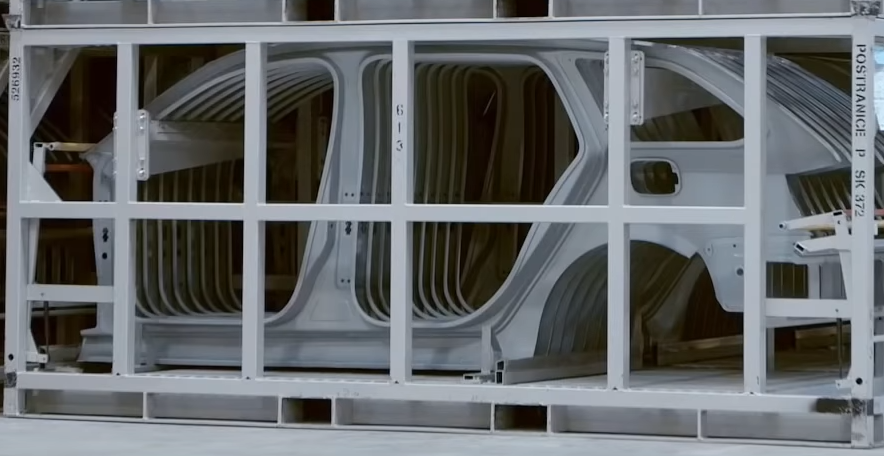

Yksi asia äänieristyksen kannalta erityisen merkittävä niin octavian kuin myös superb osalta on B-pilari. Kynnyskotelo jatkuu B-pilariin yhtenä esteettömänä tunnelina mistä johtuu että äänen kumu alustasta nousee juurikin korvan tasolle niin kuljettajan kun apukuskin penkillä istujalle. Tuosta kohdasta ei kukaan ole maininunnut kirjoituksissa mitään vaikka äänieristyksen kannalta tuo on erittäin merkityksellinen ja vaikuttaa todella paljon kun myös tuo on helppo eristää. Tuosta kuvasta näkee rakenteen kynnykseen liittyvästä B-pilarista https://www.briskoda.net/forums/uploads/monthly_2019_05/192232079_2019-05-2515_31_42-Window.png.92187fd9b290d06918e5626d5944f721.png
b1mpo
Eniten näissä ääntä muodostaa auto itse epätasaisesta tiestä johtuvista värinöistä. Tuo b-pilarin kohta tuskin kovasti pääsee muodostamaan ääntä, kun on kuitenkin niin pieni pinta-alaltaan? Isot pinnat enemmän pääsee värisemään, kuten ovet, katto, pohja, takapenkin alus ja takaluukun seutu. Renkaista itse ensimmäisenä lähtisin liikkeelle, koska miksi nähdä suuri vaiva vaimennuksissa, jos jo renkailla saavuttaa suurta parannusta. Edellinen auto tuli vaimennettua paikoin jopa massiivisen hyvin, eikä siitä siltikään lexusta tullut.  Nykyisessä eri renkaat ja korimalli, eikä ole harmittanut melu samaan malliin.
Octavia Style 1.5 tsi -19
Hannes
Tuo on totta^..On aivan selvä että eristämällä ei päästä mihinkään luxusluokkaan mutta silti se tulee aina tehtyä kun kerran sen on tehnyt ;D eikä koskaan ole kaduttanut, aina parannusta on tullut todella paljon.
Niin enpä olisi uskonut miten paljon tuo B-pilari tuo sellaista kohinaa ajossa, nyt uskon. Se on erittäin merkittävä ja kanttava paikka eristää. Kokeilin kuulostella ennen eristystä tuota b-pilaria ajon aikana ja erotin selvän kohinan joka ei tuntunut ollenkaan niin pahalta mutta eristin sen silti niin kuskin kun apukuskin puolelta ja heti koeajolla huomasin merkittävän eron. Aivan uskomaton vaikutus, sanoisin että ehkä  ero oli niin selvä että ei monella muulla eristetyllä paikalla autossa ole samanlaista vaikutusta.
