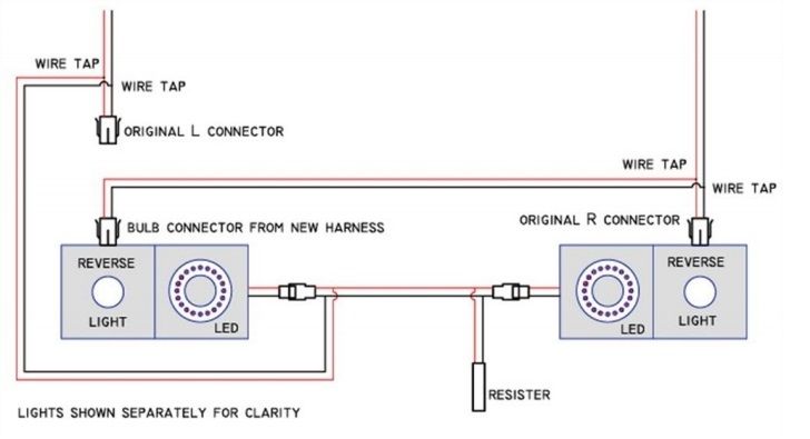

Asentelin samanmoiset jo jonkin aikaa sitten. Heti kytkennät tehtyäni en jaksanut välittää palaneen polttimon merkkivalosta mittaristossa.
No, nyt se alkaa pikku hiljaa siellä tympiä. On kokeiltu vastuksia useampaakin, otettu VCDS:llä kaikki cold diagnosticsit pois, mutta ei auta. Kertoo vaan että oikean puolen jarruvalo ei pelitä, vaikka pelaakin.
Kellään mitään ajatusta tähän?

Avaa vähän kuinka nuo on kytketty ja mistä hankit rinkulat ::)
YALMAR
#12
Kytketty tähän malliin:
Ostettu tältä foorumilta, ei sen tarkempaa tietoa alkuperästä.
juppep
Tuttu kytkis ja pitäisihän tuon toimia... noinhan ne täälläkin.

Kyllä, oikean puolen jarruvaloa valittaa.
Onko tuota valodiagnostiikkaa mahdollista kytkeä kokonaan pois ?
repomies
Jos ledit palaa mutta herja tulee silti, niin kyse lienee siitä että virtaa ei mene tarpeeksi ledeille.
Teoriassa CECMiltä lähtevän virran voi mitata itsekin, käytännössä laiska vain laittaa siihen kaveriksi rinnankytkentänä vastuksen maihin. Riittävän pienen vastuksen. Sen voi hakea kokeilemallakin.
Valodiagnostiikkaa ei saa kokonaan pois päältä, paitsi laittamalla riittävän pieniohmisen vastuksen kaveriksi. Silloin diagnostiikka on käytännössä poissa pelistä.

Väännetäänpäs rautalangasta!
Mihin väliin tuikkaan vastuksen, ja onko mitään ajatusta kuinka pieni vastus siinä nyt pitää vähintään olla?

Koska olen laiska mies, laittaisin suoraan CECMiltä lähtevän johdon kaveriksi sen vastuksen ihan rosvoliittimellä. Näin tein joidenkin lediviritysteni kanssa aiemmin. Siinä on maadoituspisteitä hollilla CECMin lähellä, toki vastusten kuumeneminen on otettava huomioon. Taisin käyttää alta 100 ohmisia sementtivastuksia itse, mutta ne käyvät suht kuumina.
juppep
Oikea jarruvalo on se keskimmäinen osuus ulommasta takavalosta ja siellähän on cecmin mukaan nyt jotakin mätää.
Melkein ehdottaisin uuden takavalon hankkimista tai nykyisen avaamista ja korjausyritystä, ennemmin tuo kuin vastuksien lisäilyä.
Vastuksien kanssa pitää olla 100% varma tehoista, väärä mitoitus = palovamma ympäristölle.

^Jep. Tosin jos lähtee hakemaan jollain noin 100-ohmisella niin se on autojännitteellä alta 2W teholtaan. Kuumenee joo, mutta ei polta paikkoja ihan hevillä jos käyttää 5W kestävää sementtivastusta ja vähän katsoo mihin sen laittaa. Mikäli pelaa vielä enempi varman päälle niin noin 200 ohminen tuottaa sitten 1W per kappale.
Taisi olla jalkatilavalot joiden yhteydessä tuon vastuksen laitoin. Reikänauhaan kiinnitin ja reikänauha taisi tulla pultin alle niin että vastus on aina "ilmassa" eikä koske mihinkään verhouksiin. Pintalämpö oli alle 100C.

Aikani päätä raavittua, tutkittu ja hutkittuani asiaa, ilmeisesti pasuuna olettaa että minulla on 2kpl sumuvaloja takana, kun sumuvalot on nyt sekä parkkeina että jarruvaloina.
Nyt sitten jos tuon ongelman haluaa poistaa, niin tuonne CECM suunnalle tosiaan pitäisi laittaa vastusta.

^ Sumuvalon wattimäärä on yleensä aika iso, koska se on kirkas, joten sen imitointi vastuksella voi olla hasardi. Mutta kokeilemalla sekin selviää.
Harmi kun en ole tästä virityksestä oikein käryllä että miten niitä valoja oikein sähköjen puolesta muokataan. Samat kuormat pitäisi olla kuin alun perin CECMin näkökulmasta, paitsi jos muokkaa merkittävästi koodauksia jolloin auto voi tosiaan haluta "uusia" valoja.
YALMAR
Nopeasti katsottuna siinä olisi "hyvä paikka" suoraan metallilevyyn laittaa tuommonen 25W load equalizer joka sattui löytymään miljoonalaatikosta.
Pitäisi nyt vaan selvittää pinnit ja liittimet

Hitaat on piuhat allekirjoittaneella, sumuvalo on koodattu jarruvaloksi:)
Kuten kirjoitit, taitaa kaivata puuttuvaa oikeaa sumuvaloa ja lähtö pitäisi olla CECM liitin T12K - C/3.
http://www.vagarena.fi/index.php?topic=6169.0
A-pilarista löytyy maadoituspiste konepellin avauskahvan likeltä.
Noiden väliin turvallisesti kuormaa niin pitäisi homman rauhoittua.

Tässä mietin vaan että kun minulla tuo tehovastus löytyi laatikosta (25W / 56ohm), mahtaako olla liikaa ohmeja tässä yksilössä?

Nyt katosi palaneen polttimon varotusvalo taulusta!
Nakkasin  CECM T12K - C/3 piuhan, siihen 15W 6,8ohm vastuksen ja maihin. En tullut nyt koittaneeksi olisiko pienempikin riittänyt, tuola ainaki tuntus pelaavan. 8)
repomies
P=U^2/R kertoo että laturin jännitteellä vastus tuottaa yli 28W tehoa. Koska vastus on mitoitettu 15 Watille se ylikuumenee -> menee rikki tai pahimmassa tapauksessa polttaa auton. Poista kytkentä välittömästi.
