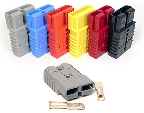

Pääsee paljon helpommalla akun lataamisella.. Kun tekee tälläisen systeemin..
Tässä kuva Golf 4 mallin kytkennästä:
Jatko johto:
Tuo liitin kestää 50 A "virtaa" ja 600 V "Jännite"
Lisää aiheesta täältä: Avaa
Löytyy myös vähän kestävämpi versio SB175
Tuo liitin kestää 175 A "virtaa" ja 600 V "Jännite"
^ Kestää  kyllä 50 A virtaa, muttei saa käyttää kuin pienoisjännittellä, elikkä max 50 V AC tai 120 V DC.
