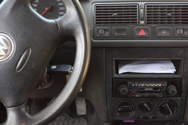

Onneksi Maximal -stereo toimii. Radio vain - ei kasetti. Rouvan mielestä hyvä asia.
Kanavat kuuluvat huomattavasti paremmin myös Kiskon vuoristoseudulla.
Tässä liitokset, kaiuttimet kytketty rinnan.
Sitten kun ula (fm) on käytössä, pitää etsiä vielä kuuluvaa kanavaa.
