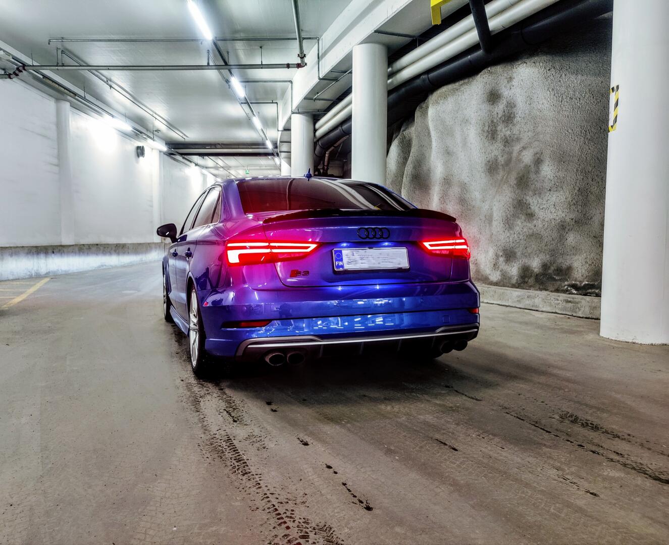

Audi S3 2.0 TFSI Quattro 2018
Aloittaja Haldex, 06.08.22 - klo:15:59
Haldex
Edellisen 2.0 TDI tilalle vaihtui siis tämmönen S3, joka on facelift (2018), missä vielä putkisto vapaa tuosta OPF- suodattimesta, joten äänet vielä tallella  8) Autossa kilometrejä ostohetkellä 72 000km
Jokusen kuukauden autolla ajellut ja ei voi olla kun tyytyväinen. Alkoi sen verran ahdistamaan tuo dieselvero, että piti päästä autosta eroon heti kun sopivan tarjouksen vaan saa.
Liitteenä muutama kuva uudesta pirssistä ja listausta vähän varusteista.
Päivitellään tähän kun jotain saan autoon laiteltua. Paljon suunnitelmia on tälle autolle.

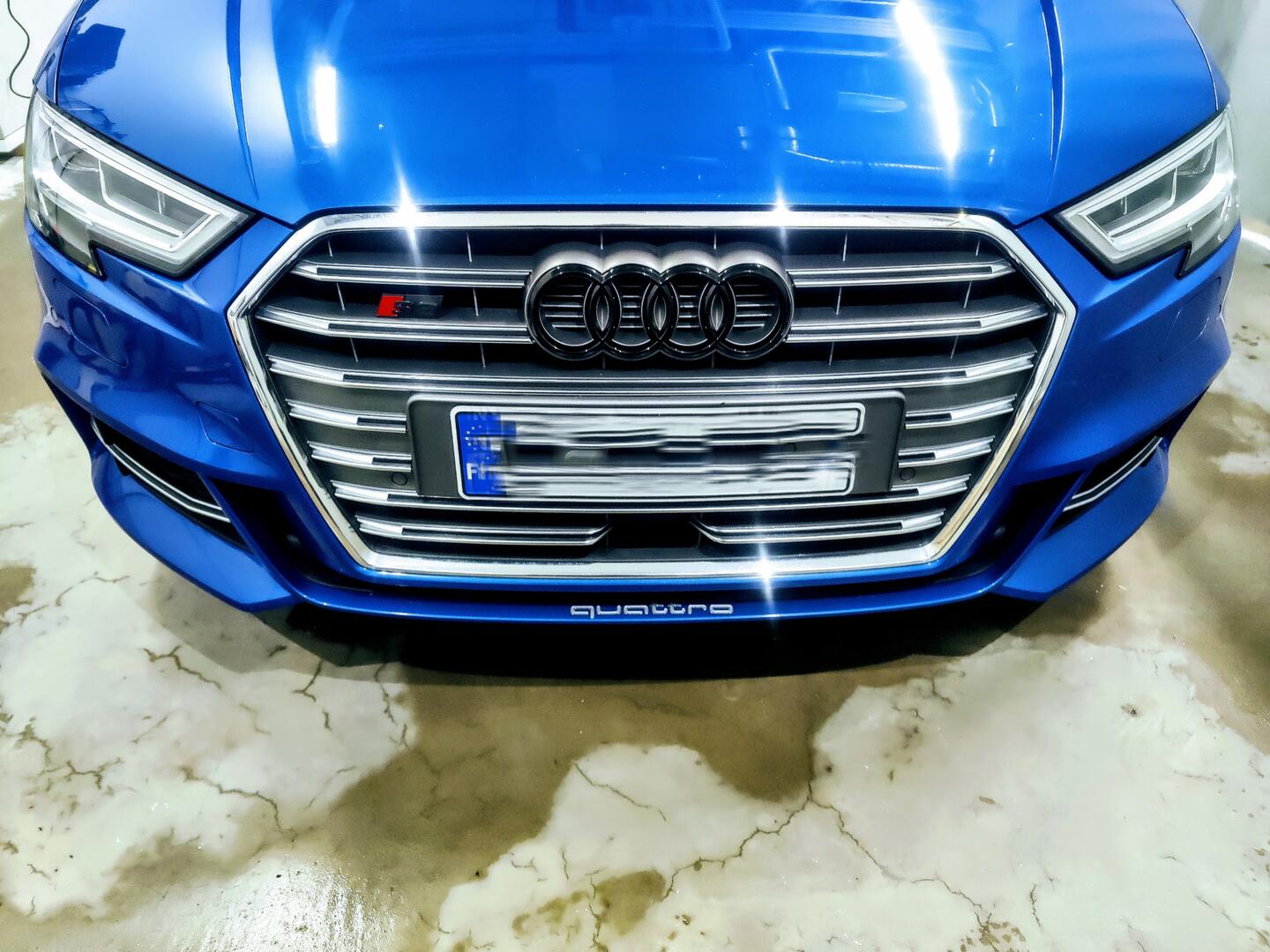

Mustat merkit vaihdettu hopeisten tilalle.
Kuskin puoleinen valaistu kynnyslista sanoi sopimuksensa irti niin vaihtui sekin samalla. Onneksi on vielä Sakan takuu voimassa ;D
Seuraavaksi vuorossa maskin teippaus kiiltävän mustaksi niin pääsee nuo merkit paremmin oikeuksiinsa.
