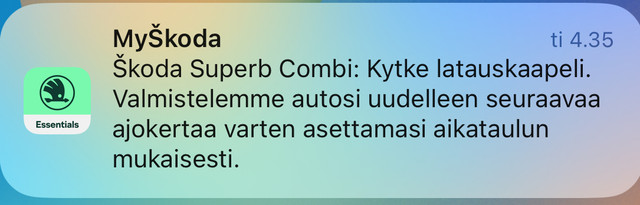

Käyntiin olen saanut Webasto applikaation kautta aina, mutta lähtöajastuksissa onnistumisia 0/3. Onko siihen joku taika että toimisi? Luulisi että tieto on perillä autossa jos appi näyttää päivityksen jälkeen oikein eli edes mikään tilapäinen yhteysongelma ei sitä sotkisi…
Nautilus
Lainaus käyttäjältä: Nautilus - 19.10.23 - klo:19:15
Hmm, tällainen ilmoitus löytyi. Totta, että akussa ei latausta, mutta lisälämmittimen käyttö oli hyväksytty, joten en ymmärrä miksi pitäisi olla latauksessa…
