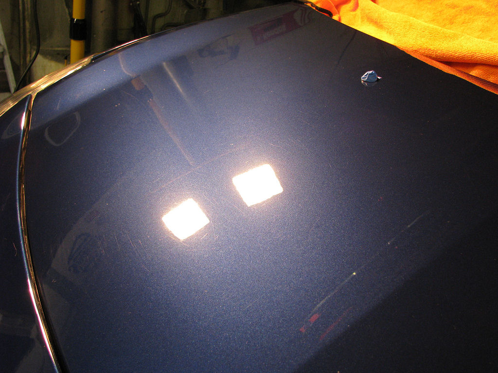

Ja loppukommenttina, ne ketkä on sitämieltä ettei pesukoneet ole naarmuttaneet niin haastan teidät pesemään autonne kunnolla ja ottamaan tämmöiset kuvat halogeenien tai ledvalojen edessä. Tässä puolisoni clion konepelti ennen myllytystä ja oikein tyypillisellä pesunaarmulla.
Juuri näin! Täysin samaa mieltä.
