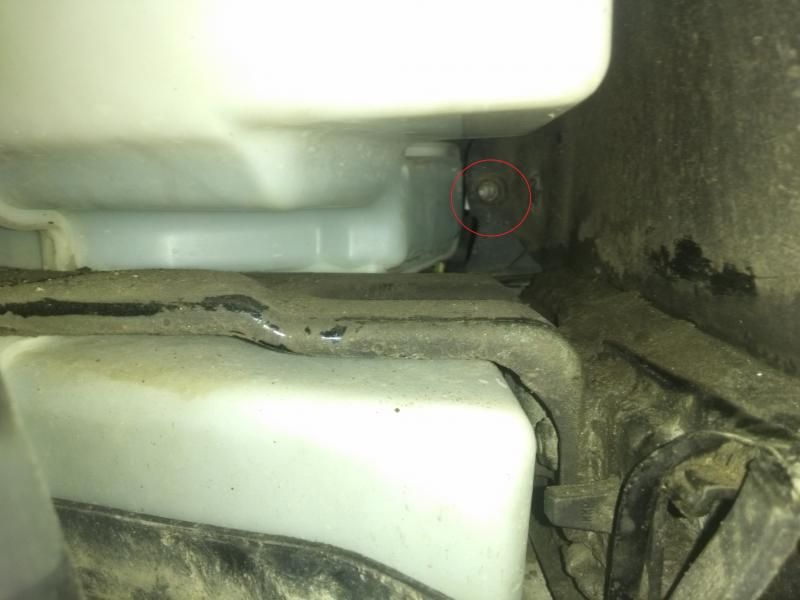

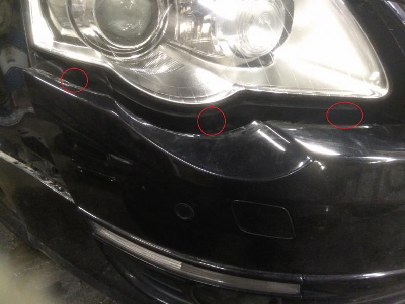

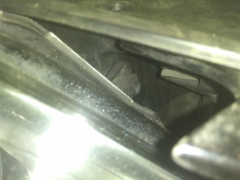

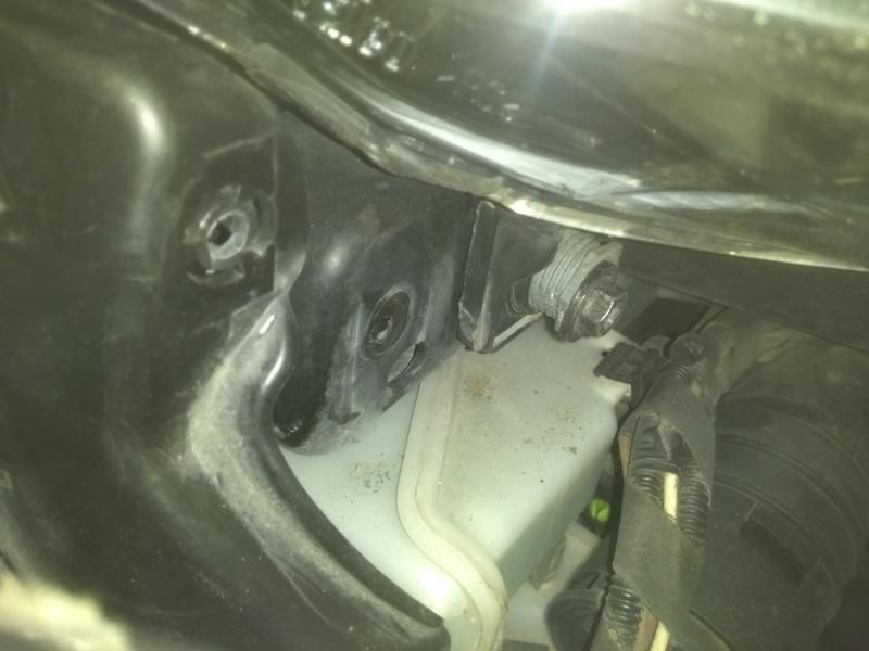

Telehell
Eilen tuli vaihdettua omaan Passattiin kummankin puolen xenonit, touhuun meni jotain 3-4h lämpimässä hallissa.
Koko apukuskin puoleisen umpion joutui irroittamaan, jotta pääsee xenoniin käsiksi. Kuskin puoleisen onnistui vaihtaa ihan ilman mitään purkamista. Autossa siis D1S xenonit + kääntymisvalot.
Ohessa kuvia johon merkkaili ruuvien paikkoja.
Edit; Kuvat korjattu.
Edit; Jaa, eikö tuota edellistä viestiä voi sitten muokata... nyt on tuplana..
