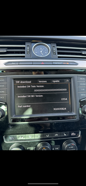

Portermies88
Yhden kerran on juu toiminut. Ja ongelma ei ole siis löytää tuota BT kohtaa valikosta vaan se, että näytössä lukee Bluetooth audio Disconnected. Puhelin on siis liitettynä kyllä ja puhelimessa musiikin toisto näkyy, että soisi autossa, mutta mitään ei kuitenkaan kuulu ja tuo teksti lukee näytössä.

Train version näyttää pitkän rivin pelkkiä nollia.

Veikkaisin että soittimeen on ajettu joku patch jossain vaiheessa, jolla enabloitu esim CarPlay yms kilkkeitä. Sitten omistajanvaihdon jälkeen tehty tehdasresetti ja laite menny jollain tapaa sekaisin. Ainakin just carplay voi poistua patchin jälkeen, jos tehdasreset?
Laitakko kuvan laitteen softan versiohistoriasta sieltä valikosta?

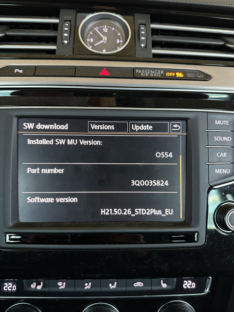

Jacce75
Laitatko kuvan vielä päivityslokista josta selviää missä kohtaa mikäkin päivitys on tapahtunut.
Alla esimerkki.
Tuolta "ohjelmistopäivitys/versiot"
Tuolta "versiot"

Portermies88

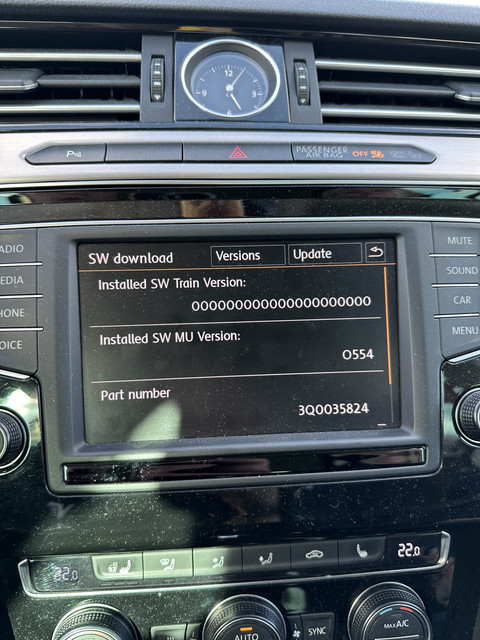

Jacce75
Lainaus käyttäjältä: Portermies88 - 06.09.23 - klo:19:25
Onko oikeasta valikosta?
Saatkoo tuosta ekan kuvan valikosta yhden ylöspäin ja kuva siitä. Näyttää tuo siirtymipalkki olevan alhaalla.

Portermies88
Tässä tämä. Eli tämä oli juurikin tämä mikä näytti pelkkää nollaa.
Jacce75
Jotain tuolla on totaalisen sekaisin. Softan uudelleen asennus saattaisi auttaa asiaan.

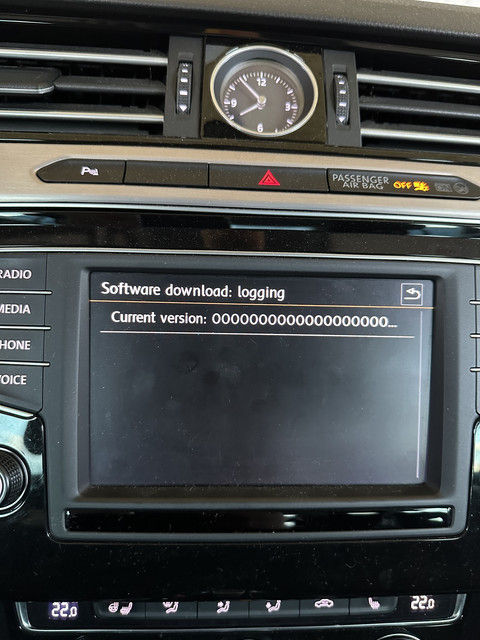

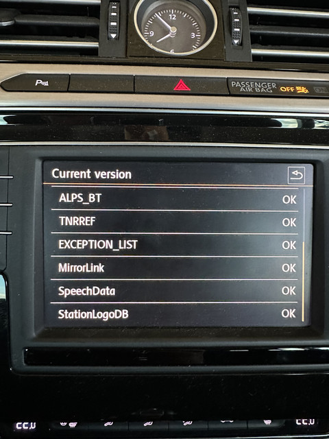

Mulla on näköjään täsmälleen samat numerot kuin ketjun aloittajallakin, siis kaikissa muissakin kohdissa kuin vain tässä kuvassa. Jännä homma kävi kun äsken etsin näitä tietoja. Spotify alkoi nimittäin soimaan! Toisen kerran kaikkina aikoina. Yritin toistaa tuon sulkemalla virrat ja ns. lähtemällä samalla lailla taas alusta, mutta ei onnistunut toistaa samaa. Onko mahdollista että menu-nappulan pitkään painaminen teki myös jonkinmoisen resetoinnin ja siksi alkoi toimimaan? Yritin kyllä sitäkin monta kertaa uudelleen, mutta eipä vaan lähtenyt soimaan. Joku erikoinen juttu tässä nyt on...
Jacce75
Erittäin erikoista on myös se että sulla sama hämy train sw. Enpä ole aikasemmin törmänny vastaavaan. Joku bitti tossa firmikseesä on todella pielessä. Voiko kahdessa identtisessä laitteessa olla sama rautavika ja oire? Mahdollista ehkä mutta todennäköisyys on aika minimaalinen. Yhä enemmän uskon että päivityksellä tulee kuntoon.
