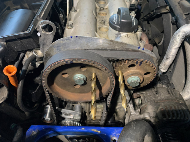

Näiden lannistamana irroitin venakopan taas, tällä kertaa jätin molemmat nokkapyörät kiinni. Edelleenkään ei mitään hassua löytynyt, leikkailin tiivistemassat pois, sekä vähän jumppasin nostimia käsivoimin, osa oli vähän piukassa. Onkohan tuo bräkleeni tehnyt tuhojaan noille nostimille, voiko tuo käynnistymättömyys nyt johtua jumittavista nostimista?
Kasauksen jälkeen hihna kiinni ja merkit kuntoon ja käynnistysyritys ja taas sama pamaus mikä edellisen kopan kiinnityksen jälkeenkin kuului, sen jälkeen ei mitään, ei edes lupaa.

Kampuran viiste on nyt tuon oikeanpuolimmaisen viivan / nypyn kohdalla, tämä katsottu monesta eri ohjeesta että pitäisi olla oikea kohta, tässä kohdassa nokkapyörät saa nyt myös molemmat lukittumaan joten jaon on pakko olla 101% kunnossa?

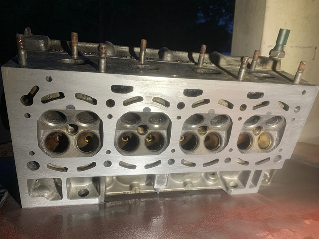

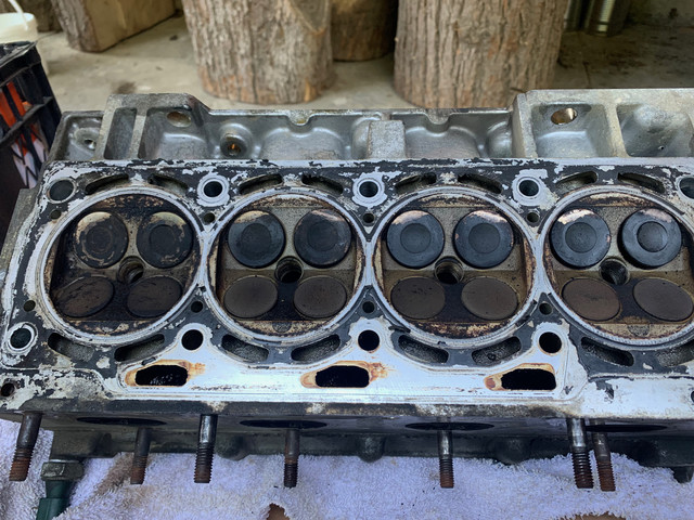

Ja siitä viimeisestä pultistahan tuo oli kiinni, imusarja pullahti pois ja kannen sai rykiä ulos.
Ensivaikutelmat vähän kaksijakoiset, moottorille näyttäisi maistuneen glykoli ainakin kakkoselle ja kolmoselle, eli ehkä ihan hyväkin että tuli auottua, ykkönenkin vähän sievemmässä kunnossa kuin nelonen, vai onko tälle joku muu selitys olemassa? Kansipahvissa ei ainakaan ollut mitään merkkejä vuodosta, kuten ei lohkossa tai kannessakaan mitään selkeitä halkeamia.
Imuvenat näyttäisi olevan ykkösestä kolmoseeen mutkalla, ei tässä varmaan kannata luottaa neloseenkaan vaan 8kpl uusia tilaukseen?

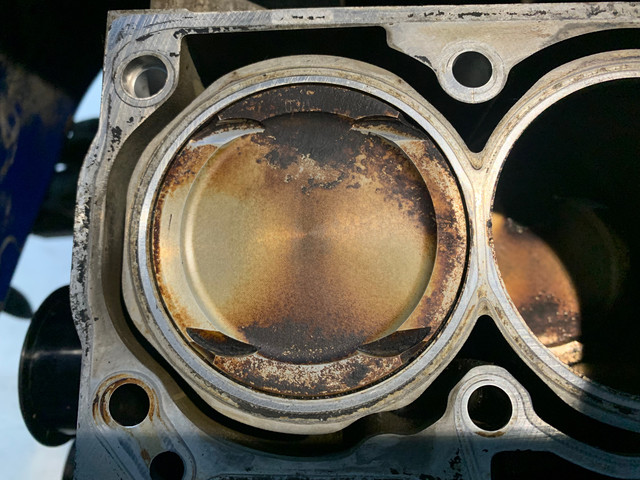

Jonkun verran on ööliä palanut, nelosessa eniten. Vaihtoon siis samalla nyt ventt.varren tiivisteet. Kun kasaat niin itse teen aina silleen että tulppa paikalleen ja palotilat täyteen bensaa ja katsoo valuuko läpi.Kerran jäi seetin ja tasopinnan väliin joku pikkuröhnö ja oli puristukset napsun pakkasella siinä pytyssä. Ja eikun uudelleen kansi auki..
Nyt jos oikein jumppaisi niin vaihtaisin samoilla löylyillä männänrenkaat..

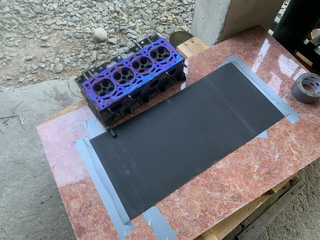

ketju muuttuu avunkyselyistä blogikirjoitukseksi; Slaavilainen alter egoni otti vallan eilen ja päätin testata (slaavilaisessa syväkyykyssä) mitenkä mahdollisesti onnistuu kannen plaanaus kotikutoisesti santapaperin ja lasipöydän avulla. En usko että tuo kansi aivan suora oli kuitenkaan, sen verran pitkään joutui jynssätä että sai tuon kakkos(vai kolmos)sylkän viimeisetkin tiivisterippeet irtoamaan.
kansi ympäri ja venakopan puolellekin vielä pikaiset sudittelut

On kyllä aika karstassa tuo sylinterikansi.. missä kunnossa ne venttiilit oli ?

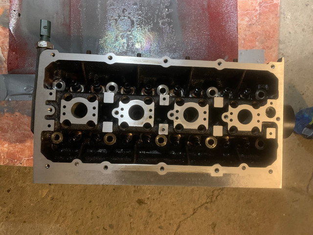

Olipahan taas päivä, keskipäivällä kasasin kannen ja laitoin saippuavettä venttiilien päälle, puolen tunnin odottelun jälkeen ykkösen (vai onko tuo nyt nelonen, lähinnä jakopäätä) pakopuolella oli märkää. Paineilmaa perään joka venttiilille alakautta ja kahdesta pakovenasta löytyi isompaa kuplintaa, muut antavat mikrokuplaa, tuo mikrovuoto lienee vielä ok?
Veivailin käsin noita kahta venaa tunnin verran, ei tuntunut auttavan niin otin akkuvääntimen käyttöön ja sillä sudittelin pari minuuttia per vena, nyt näyttäisi saippua+paineilmatesti jo lupaavammalta, katsotaan aamulla onko paikat kuivia.

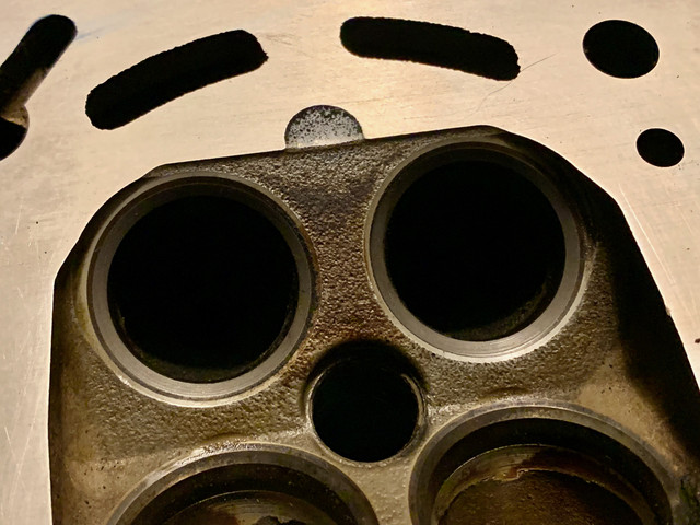

Nuo kaksi mitkä vuotivat ovat varmaan jo yli speksien, silminhavaittava ero tuohon naapuriin nähden (molemmissa pytyssä identtinen ero noiden välillä)
Axi
Näin kuvan perusteella kannattais käydä koneistamolla mutka tuon kannen kanssa. Istukoiden pitopinnat ovat silmämääräisesti liian leveät, eivät tule tiivistämään kunnolla. Istukat pitäis koneistaa... Voi ne rotsatakin, jos löytyy kamppeet.
Sitä en ymmärrä, miksi et tee remonttia kerralla kunnolla? Männänrenkaat eivät maksa juuri mitään, eikä vaihto ole ku näpätä tässä vaiheessa. Kannenpulteilla ja tiivistesarjalla on kuitenkin oma hintansa.
