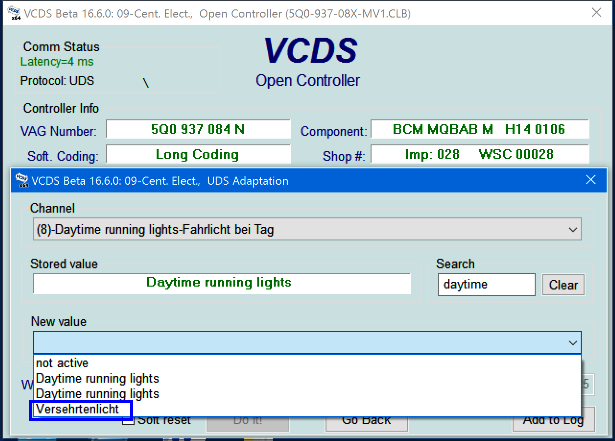

käytöstä löytyy vanhemman mallin aito piuha, jolla kyllä pääsee tekemään muutokset, mutta mitään ei tapahdu auton päässä. Onko vika kuitenkin vanhanmallisessa kaapelissa vai enkö nyt hoksaa jotain? Autona siis 2017 variant GTE passat ja 09-kanavalta olen yrittänyt saada päiväajovalojen kanssa palamaan myös takapään valot (tail light). Olen antanut itseni ymmärtää, että adaptaatiolistasta leuchte 16D ja leuchte 17 D olisi ne, jotka pitäisi olla oikeat. Koodauksen jälkeen vielä nollasin auton päästä valojen osalta tehdasasetukset mutta ei mitään muutosta. Kaikki vinkit otetaan vastaan  :)
Olenko edes oikeassa paikassa säätöä etsimässä.. :-[
Helpoimmalla pääsee kun etsii kanavan "Tagfahrlicht - Dauerfahrlicht aktiviert zusaetzlich Standlicht" jonka kääntää tilaan "active".
Sytyttää takavalot sekä rekisterikilvenvalot ja myös perävaunun valot palavat päivävaloilla (jos autossa koukku siis on). Aktivoituu välittömästi, ei tarvitse mitään muuta vaan valot syttyvät heti kun koodaus menee läpi.
Noita valokohtaisia kanavia sorkkimalla saa halutessaan valot toimimaan niin, että päivävaloilla palavat VAIN auton omat takavalot, rekisterikilven valot ja perävaunun valot jäävät pimeäksi. Jos välttämättä ja ehdottomasti haluaa tuollaisen toiminnan, niin sitten on kaiveltava valaisinkohtaiset kanavat kuntoon mutta se on vähän monisäikeisempi homma.
TePe86
Kiitos, näin tein ja nyt palaa sekä edessä että takana. :)
