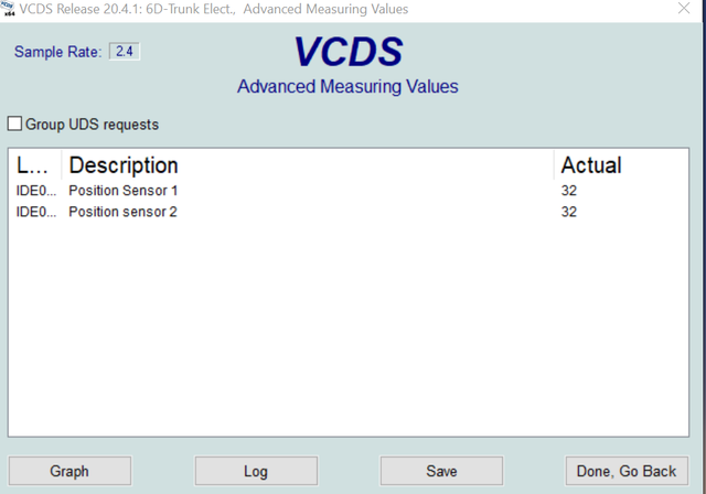

#12
vaikuttaa siltä että lukko on lukossa. Sinänsä jännä ku juuri vaihdoin sen. Selittäisi sen miksi sen saa basic settingsiä tehtyä. Tuleeko ideoita noista kuvista? Tarkistin napit ja näyttäisi toimivan kaikki.

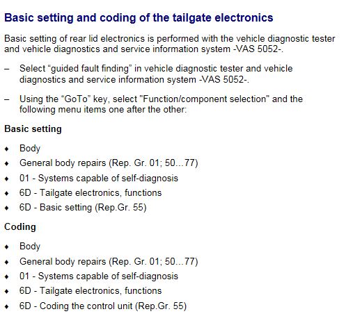

Lainaus eräältä toiselta foorumilta:
Here what you have to do :
- Close manually the tailgate
- Start the basic setting
- Then open the tailgate (using the opening button or the key fob)
- Then press the closing button
- Then the basic settings is "finished"
Note : while the basic setting is being performed, a different tone is produced by the controller.
Jotenkin noin pitäisi saada tehtyä Basic setting jonka jälkeen luukku taas toimii.  ???
Tuossa Sharanin ohje. Pitää varmaan nykyään tehdä Odiksella. Se ehkä neuvoisi, miten tuo tehdään ???
