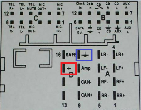

Jos yleismittari löytyy, tarkista, että kuvan punaiseen liittimelle tulee jatkuva +12V ja musta on 0V. Eli mittaa noiden välistä jännite.
Jos ei tule, on sulake palanut tai joku muu syy. Sulake on tod.näk. kojelaudan päädyssä.
Sulake onkin konehuoneessa, sulake 19 tai 8, koko 15A.
