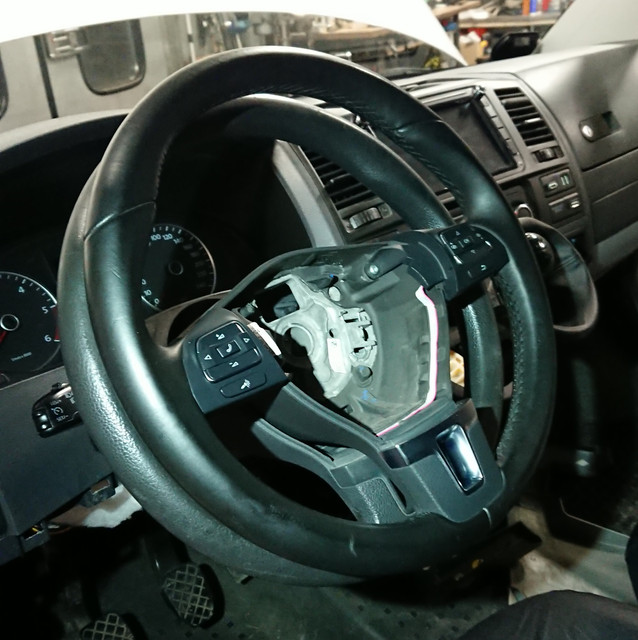

misi
Morjens. Osaako joku perehtyneempi sanoa, sopiiko osanrolla 307020999Q24-AC ratti 2011 t5 portteriin? Otin tuon koodin qr-lukijalla suoraan ratin pohjasta ja sain vastaukseksi että Passatin ratti, oliko 07-12 vm väliltä. Näyttää kyllä samalta kuin threadin aloittajalla.
No mikäli tämä sopii ja on ok, niin osaisiko edelleen perehtyneet kertoa, mahdanko tarvita tuon airbagille tuon toisen piuhan,  5K0 971 584 A?
Tarvis ratti heittää paikalleen josain välissä, mutta harmittaa aika rutosti, mikäli ei oo kaikki valmiina ja joutuu jättään kesken/laittamaan vanhat takaisin.

Luulisin että sopii, mutta löytyisikö helpommin vuosimalleista 2011 - 2014: https://www.varaosahaku.fi/fi-fi/Hae/Osat/VW/VW-PASSAT/2011_2014/Ohjauspy%C3%B6r%C3%A4-&-Akseli-&-Vivut-&-Polkimet/Ohjauspy%C3%B6r%C3%A4/Kaikki/
Portteriin käy myös golfin ja muidenkin mallien ratit. Itse ostin purkaamosta passatin ratin ja asensin sen tuossa kuukausi sitten. Jos haluat saada nuo monitoimiratin paikkeet toimimaan niin siihen ei riitä pelkkä airbagin johto. Itse tilasin tällaisen johtosarjan:
https://wibutec-shop.com/VW-T5-FL-Multifunktionslenkrad-MuFu-Kabelsatz
Tuossa pitää 2 johtoa viedä ratin liittimestä BCMlle. Monitoimiratin kun koodaa toimimaan niin näyttöön tulee kaikenlaista lisäinformaatiota.

Morjens ja kiitti vastauksesta!
Mulla on siis tuo ratti jo, kun huokeasti satuin saamaan. Samalta ratilta näyttää kuin normisti T5 mfsw tehtaalta, joten olettaisin että oikea on, ja Passatin ratithan sopii tähän. Eli pitäs olla bolt-on bägeineen. Kunhan nyt vain varmistelin, kun eilen iski epäluulo..
https://wibutec-shop.com/VW-T5-FL-Multifunktionslenkrad-MuFu-Kabelsatz <- tämä on siis ilmeisesti sama piuha kuin tuo 5K0 971 584 A, jonka perään kyselinkin, että tarviinko. Ohjeita, mitä olen lukenut niin missään ei vaihdeta sitä, mutta saatetaan mainita niin rupesin eilen sitten ihmettelemään että hetkinen.. Tartteeko tuokin tilata, että sitä ei varmasti olekkaan siellä bägin takana - ja miksi olisi, koska normi muoviratti, ilman näppäimiä niin miksi sellaista siellä sitten tarvitsee. Ilmeisesti sama piuha siellä on, mutta ilman tuota mustaa lattaliitintä, joka menee toisen nappisetin viereen paikalleen? Sieltä eilen löysin liittimelle paikan, ja tämä vissiin oli aika tarkka reitistänsä?
Kaksi muuta piuhaa multa sitten löytyykin virrat ja joku muu, mikä piti vetää bcm:lle. Toinen meni valoille mistä sai +12v.
Kolvasitko itte piuhat vai veditkö rosvoliittimillä? Ilmeisesti siis olet tehnyt tämän aiemmin?
Mun tarvis vielä viiksipaketti vaihtaa, kun satuin tuurilla löytämään netistä oikean viiksipaketin halvalla mistä puuttu pyyhkijän päästä ajotietokoneen napit.
EDIT: Tuossa wibutecin paketissa näyttääkin nuo 2 johtoa olevan mitkä pitää vielä erikseen vetää. Taidan katsoa jos löytäisin ebaysta pelkän bägin johtosarjan. Mutta kiitti tosta wibutecin linkistä, näyttää löytyvän kaikkea comforttia.  :D

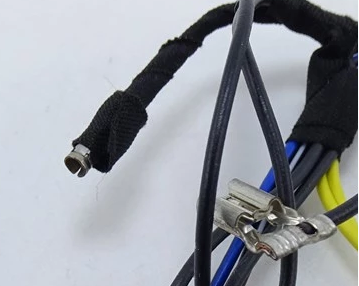

miccou
5K0 971 584 A <- joo, tuolla piuhalla saat sen bagin ja napit toimimaan. Eli tuossa tuo musta liitin tulee siihen ratin vasempaan lattaliitimeen kiinni.
Minulla tuli tuossa wibutecin mukana asennusohje (saksaksi) jossa nuo liitännät oli selitetty:
Am Lenkstockschalter:
T41/9 â€" Leitung schwarz in Kammer 9 einstecken
T41/10 â€" Leitung violett/weiß in Kammer 10 einstecken
Am Bordnetzsteuergerät:
Leitung schwarz mit an vorhandene Leitung in Kammer
44 anlöten (am schwarzen Stecker T73a)
Leitung violett/weiß in Kammer 17 einstecken
(am weißen Stecker T73b), wenn bereits belegt mit an
vorhandene Leitung in Kammer 17 anlöten
Eli siinä ratin puolella on se liitäntä mihin tulee paljon johtoja:
T41/9 pinnistä johto (tuossa johtosarjassa musta johto) BCMn mustaan liittimeen ja siinä pinniin 44.
T41/10 pinnistä johto (tuossa johtosarjassa violetti/valkea johto) BCMn valkeaan liittimeen pinniin 17.
Itse tein nuo nyt rosvoliitännöillä kun on niin ahdas paikka mutta parempihan se olisi juottaa kiinni. Viiksipaketin saat vaihdettu tuossa samalla kun ratin vaihdat, minunkin piti vaihtaa tuo viiksipaketti kun vakkari herkesi toimimasta ja vika oli siinä viiksessä.

valexi
#19
Täällähän on paljonkin keskustelua. Pitääpäs laittaa notifikaatiot päälle.
Ratit käy aika hyvin ristiin VAG konsernissa ja varmaan voisit esim. Skodan ratin laittaa tuohon Portteriin jos haluaisit. Just keväällä retrofittasin A6 4F malliin RS6 monitoimiohjauspyörän ja se meni ihan bolt-on. Liittimetkin oli ihan samanlaiset, että varmaan olisi toiminut myös Volkkarissa.
Bagin käytin vanhasta ruorista, eli Passatin rattiin meni tuo Transporterin bagi ihan heittämällä. Katsoo vaan sen ulkokuoren, että on samanmuotoinen, niin vältyt bagin ostamiselta.
Pari korjausjohtoa muistaakseni MQS liittimellä ja tämän ohjeen mukaan vaan asennus:
  • installed the MFSW
  • coded 'MFSW installed' in Address 09: Cent. Elect. (J519)
  • coded for 'MFD' in Address 17: Instruments (J285) (this code was already set)
  • added two repair wires for MFSW according to wiring diagrams
  • slip-ring (F138) pin9 to ignition live
  • slip-ring (F138) pin10 to Cent. Elect. aka BCM (J519) white plug pin17 (LIN).
Eikä sitä pyyhkijänviikseä tarvitse vaihtaa. Minulla ainakin toimii ajotietokoneen ohjaus sekä ratista, että pyyhkijänviiksestä.
@miccou Laittoikin osanumeron tuolle johtosarjalle, jossa on monitoiminappien johdot. Itse ostin tuon johtosarjan purkaamolta ratin yhteydessä. Airbagin johtosarjan nimellä yleensä myyvät.

Mutta mutta, tuntui taas vähän liian helpolta että kaikki olisi mennyt nappiin. Sovittelin johtosarjaa rattiin ja eihän se sinne istu mitenkään. Johtosarjan musta liitin ja sen ohjainhaitat ovat liian kapealla ratin liittimeen ja lukituskielelle ei ole edes paikkaa, enkä myös keksinyt mihin 3 yksittäistä lattaliitintä olisi pitänyt survoa? Bagissä oli vain 2 paikkaa. Vanha bagi istuu uuteen rattiin ja ratti on ihan muodoltaan sama kuin vanha. Uusi ratti näyttäisi olevan peräisin 2010 Golf VI. Sattumalta silmään pisti johtosarja: 3T0 971 584A, jossa näyttäisi olevan enemmän tämän ratin mukainen musta liitin. Onko mitään hajua että toimisiko tällä sarjalla vai toimiiko ratti  yleensäkään tässä vehkeessä?
Tuskin on haittaa vetää ne pari ylimääräistä piuhaa kun on kaikki auki, laittaa uusi ratti paikoilleen ja heittäisi myöhemmin uuden johtosarjan paikoilleen kun se saapuu?
Meinaa hieman tämäkin vastustaa  ::)

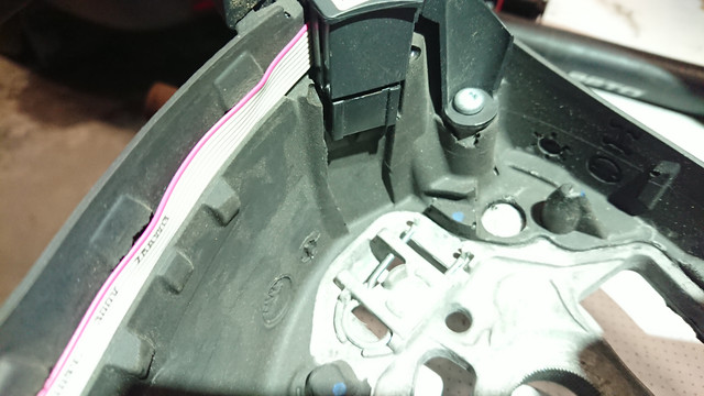

Pari kuvaa ihmeteltäväksi.
Tsaku
Sain viimein rattiin uuden 3C8971584F-piuhan ja innokkaana vaihdoin sen samantien paikoilleen. Akun piuhat takaisin, virta sekä valot päälle, jolloin lupaavasti ratin nappien valot syttyivät punaisena kuten pitikin. VCDS kiinni ja napsuttelin ratin bitit ohjeen mukaan. Mutta pettymyksekseni jouduin toteamaan että ratista toimii vain mittaristoa ohjaavat napit ja siitäkin vain ylös, alas ja ok. VCDS kun katsoo niin edellä mainitut napit vaihtavat statusta, muut eivät näytä reagoivan ollenkaan ja niiden oletettujen rivien kohdalla lukee vain "N/A".
Ehdin jo puoli internettiä selaamaan, mutta ei oikein löytynyt selkeää ratkaisua. Oliko muilla ratin vaihtaneilla vastaavia haasteita?
