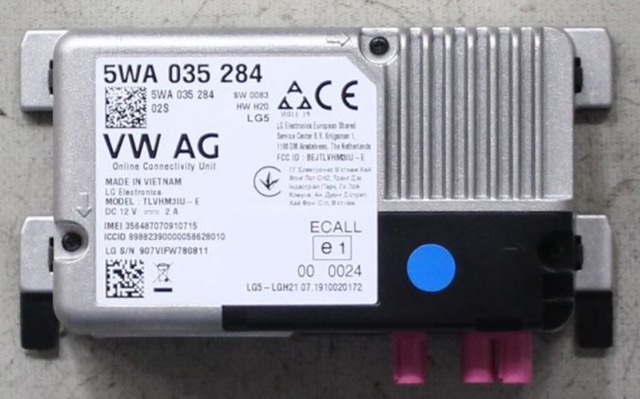

Päivittyykös muilla Connectin tiedot tällä hetkellä? Minulla ei ole päivittynyt Androidiin, eikä nettiin eilisen klo15 ajelun jälkeen ja autossa näkyi olevan maapallokuvake harmaana (viereinen sijainti-ikoni valkoinen). Oliko tähän jotakin pikakorjausta olemassa, ilmeisesti auton päässä jumittaa? Androidissa päivityksen yritys antaa hetken jumittelun jälkeen virheen 'Toiminto epäonnistui. Ongelman ratkaisua etsitään parhaillaan. Ota yhteyttä Infoline-palveluun, jos ongelma jatkuu. Kiitos siitä että ymmärrät!'. Hitusen skeptinen olen, että tuon saisi palvelun kautta korjattua :)
jopo
Mulla ainakin tällä hetkellä näyttäis toimivan. Tuo maapallon harmaus tuntuu tarkoittavan sitä, että autosta katkeaa yhteys. Siihen auttoi kait se sulakkeen (en muista mikä se oli, 17 tai jokin) irrottaminen. Siinä nollaantuu sitten ajotietokoneen kulutustiedot samalla.
Jos myös odottaa ajamatta yli pari päivää, niin silloin siellä autossa sammuu jokin valmiustila (mm. ovet ei aukea enää kosketuksesta kahvasta ymv). Tällöin ainakin mulla on tullut maapallo heti sitten takas ja yhteys on alkanut toimia. Tosin aika huono fiksaus mikäli tarttee ajaa autoa. Viime kerralla kokeilin odotella lähtiskö tuo yhteys toimimaan vain itsestään. Ei lähtenyt. Vasta kun olin muutaman päivän ajamatta, niin yhteys oli palannut. Eihän näistä tosin oikeasti tiedä mikä on sattumaa ja mikä asiaan oikeasti vaikuttaa. Olin tuolloin yhteydessä maahantuojaan ja ei sieltä apuja tullut. Mutta tärkeää olis, että sinne ollaan aina yhteydessä, niin saavat pistää Skodalle palautetta. Itsekin tätä toivoivat.

Oma Connect-yhteys lähti eilen välittömästi toimimaan kun parin päivän odottelun jälkeen päätin nyt kuitenkin irrottaa sen sulakkeen. Maahantuojalta tuli ohje käyttää kommunikaatioyksikkö huollossa, tai vaihtoehtoisesti kokeilla tehdä sulakkeen irrotus ohjeella 'Sytytysvirta pois päältä, irrotetaan käyttöohjekirjan mukainen mittariston sulake (minulla juurikin se nro17), odotetaan 30 minuuttia, ja asetetaan sulake takaisin paikalleen.'.
Tämän jälkeen piti käyttäjäprofiili valita uudestaan, mutta kaikki muut asetukset paitsi ajotietokoneen lukemat pysyivät onneksi tallessa. Hitusen heikkoa rauta/softapuolen suunnittelua kyllä jos tuollaiselle asialle ei yksikössä ole minkäänlaista watchdogia, ilmeisesti oletetaan että auto seisoo sen pari päivää ilman oviin koskemista ::)
