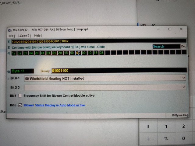

pasi_
Tämä ratkesi vähän kuin itsestään. :D Menin autoon tutkimaan asiaa lisää ja painoin ilmastoinnin menua niin kappas, siellähän oli ratti. :D Olin eilen testannut koodausta ja ei toiminut, mutta näköjään olin pitänyt virtoja pois koodauksen jälkeen liian vähän aikaa tai sitten koko auton piti käydä nukkumassa. Näytön boottasin joka kerta.
VCDS ei tarjoa mitään vaihtoehtoja bitteihin 2 ja 3, ainoastaan "steering wheel heating NOT installed". Laitoin käsin bitit päälle ja toimii. Jos näytöstä on valittu lämmitys päälle, niin se käynnistyy automaattisesti moottorin käynnistyessä. Ja vaikuttaisi siltä, että asetus pysyy päällä.
Edelleenkään en ole saanut tuota takapenkin lämpöä näkyviin, vaikka vanhassa näytössä se oli. Takaohjaimen disablointi toimii kyllä.

Lainaus käyttäjältä: pasi_ - 26.09.20 - klo:09:44
Tsekkaappa että sulla on nämä adaptaatiokanavat 5F moduulissa näin :
ENG122229-ENG117694-Car_Function_List_BAP_Gen2-climatic_slave_0x02,activated ,64
ENG122229-ENG117695-Car_Function_List_BAP_Gen2-climatic_slave_0x02_msg_bus,Comfort data bus ,64

pasi_
Lainaus käyttäjältä: dwntime - 10.10.20 - klo:21:11
Pitäisi olla, mutta varmistan. Testasin kaikki master/slave-vaihtoehdot.

pasi_
Nyt on ajeltu lämmitetyllä ratilla ja eipä näytä olevan mitään vaikutusta tuolla low-med-high-valinnalla. Varmistin meas blokistakin, että yhtä kuumaksi (n. 40 astetta) sen haluaa lämmittää. Lämmitys ei myöskään pysy päällä sammutuksen jälkeen, joten joka startissa pitää käydä laittamassa se päälle. Tosin sen verran lämpimäksi lämmittää, että ei nollakelissä vielä tarvitse ainakaan pitkään pitää. :)
Mahtaisikohan olla niin hyvä tuuri, että tuon nykyisen ohjainyksikön softan saisi VCP:llä päivitettyä rattilämmitysnapilliseksi? Koska jotenkin tuntuu, että ohjainyksikköjen välillä ei muuta eroa ole kuin erilainen nappi ja softa, joka kertoo autolle saman kuin keskinäytön napin painaminen. Ei oikein viitsisi vain yhden napin takia ostaa satasen yksikköä. :)
Ja oli muuten nuo em. adaptaatiokanavat juuri tuolla tavalla.
