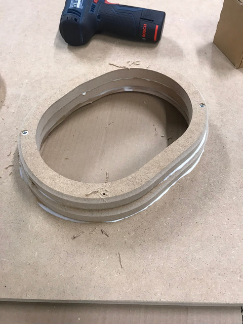

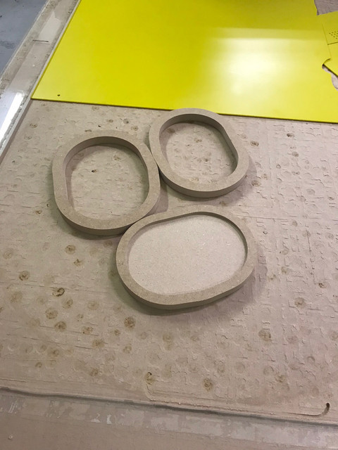

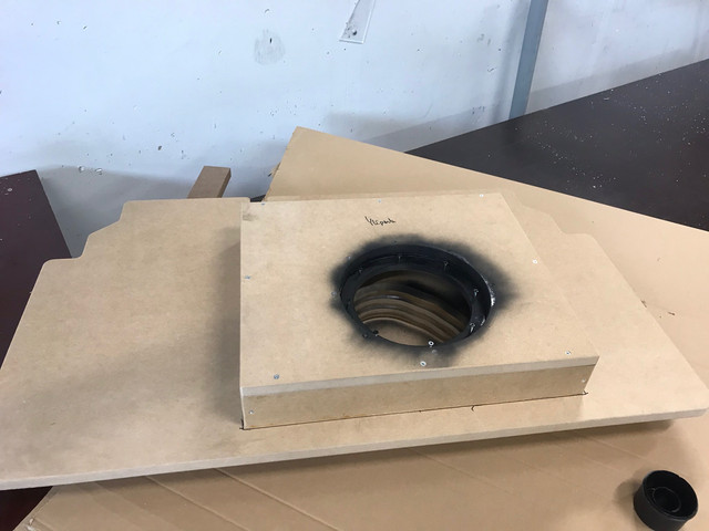

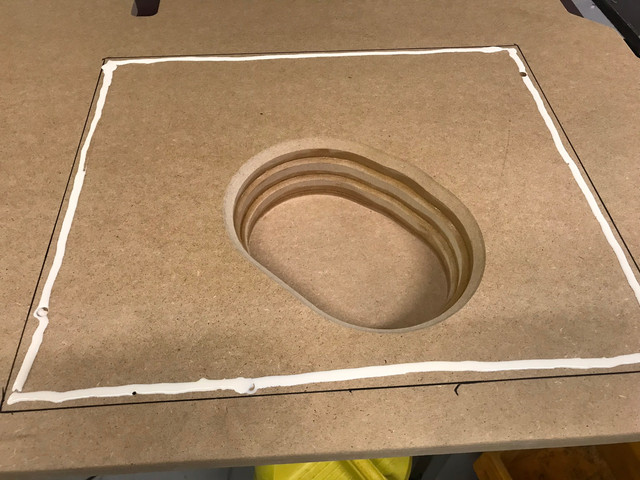

Jyrsin CNC:llä MDF-levyn, johon piti tehdä pieni muutos että liittimet mahtui kanssa kolosta läpi:

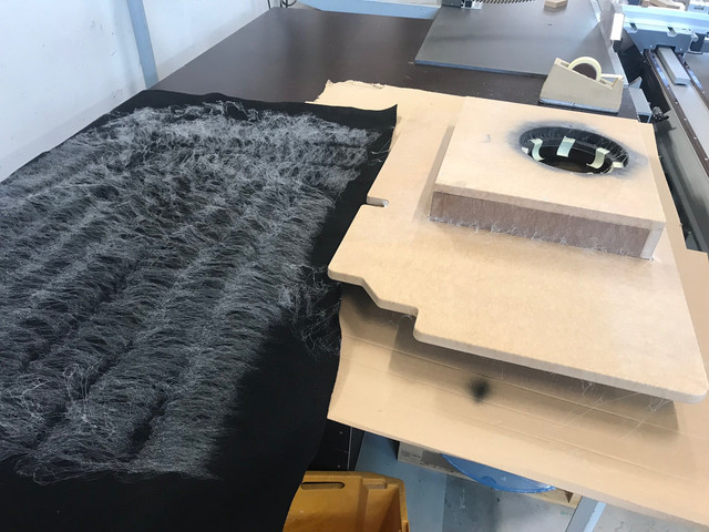

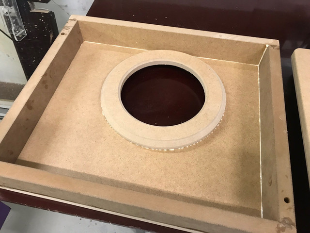

CNC:llä parit MDF-rinkulat ja poteron pohja että sai elementin mahtumaan laatikkoon, kasaus liimalla ja ruuveilla:

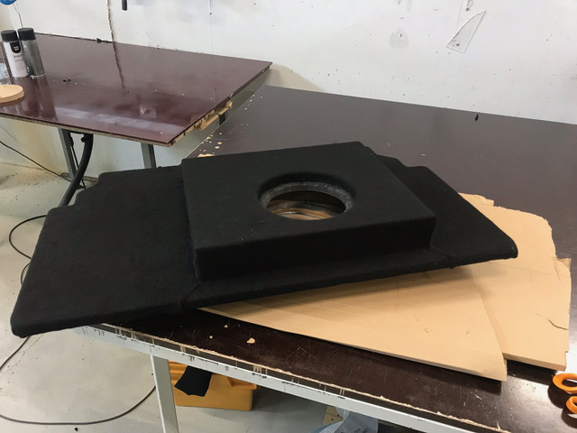

Seuraavana päivänä verhoilu huovalla, näyttää ihan perseeltä mutta eipä ole tullut aiemmin mitään verhoiltua ja piiloon se jää lattian alle kuitenkin:

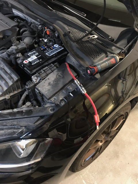

Vein virtakaapelin konehuoneeseen kytkinpolkimen vierestä läpivientikumin kautta.
Yllättävän kauan tuohonkin sai aikaa tuhraantumaan mutta meni se sinne lopulta.
Kynnyslistan purkaminen sujui kohtuullisen hyvin, ja virtajohto meni konttiin kuskin puolelta.

Maajohdon laitoin takapenkin alle runkoon hitsattuun pulttiin. Konehuoneen puolella oli tarkoitus avata akkukengän mutteri ja pistää virtajohdon päässä oelva rengasliitin samaan pulttiin. No ei se ihan niin näppärästi käynyt, ilmeisesti tehtaalla oli ajateltu että mälvätään se mutterin pää siten ettei sitä pysty ruuvaamaan kokonaan pultista irti  :'(. Lopulta siihen pultin poikki nirhaamiseen meni melkein tunti kun kitkutin sitä varovasti rautasahalla ja Boschin Multi-Cutter sahalla mutta katkesi se lopulta.

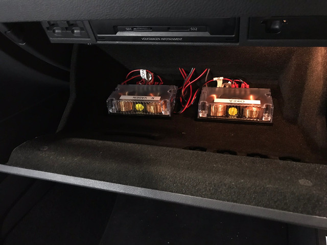

En kyllä myöskään tajunnut ajatella että kun on ns. parempi erkkasarja niin jakosuotimet on ihan älyttömän kokoiset eikä mahtuneet oikein mihinkään. Lopulta nappasin siitä lisäjohtosarjalta signaalin hanskalokeroon jakosuotimille ja takaisin mideille.

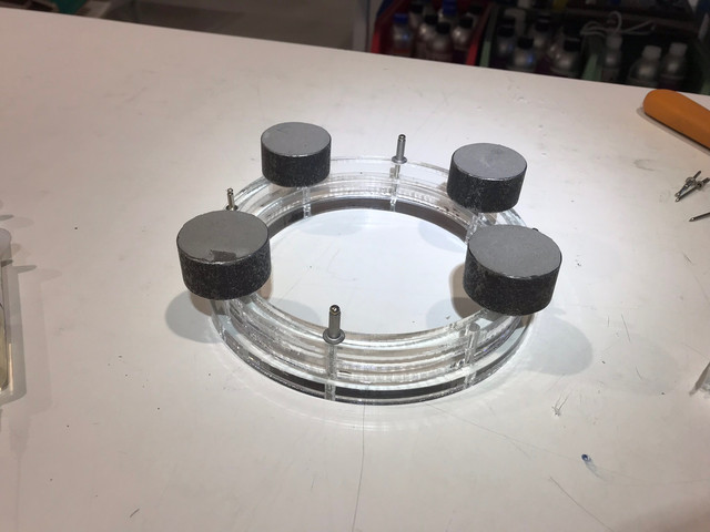

Diskantteja ei saanut mitenkään järkevästi yhdistettyä auton omaan johtosarjaan niin vedin molemmille uudet johdot jakosuotimilta. Diskanttien asennus oli aika helppo, reilusti kuumaliimalla kiinni vaan. Kyllä noista ihan hyvät tuli, ehkä diskantit vois olla paremmin suunnatut mutta sointi parani aika lailla ovien vaimennuksella ja kaiuttimien vaihdolla. Jos nyt tekisin uudestaan niin ihan ehdottomasti mallikohtainen jossa on jakosuotimet johdoissa kiinni.
Repsikan ovi tarvikesovitinrenkaalla :
DIY sovitinrengas akryylistä:

Jakosuotimet hanskalokerossa:

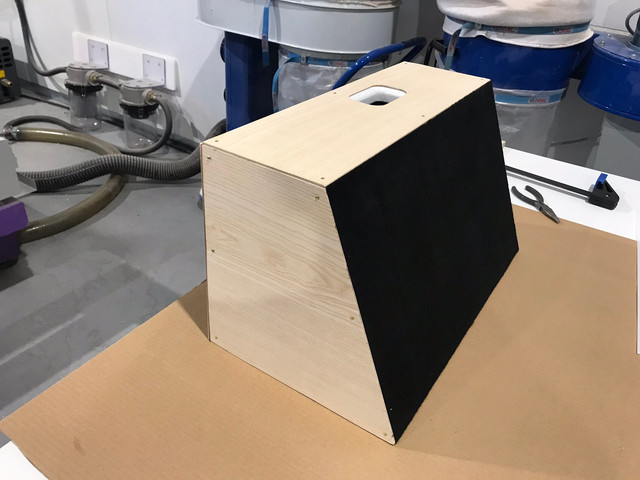

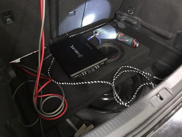

Tuossa muuten vielä kuva siitä subbarikotelosta valmiina. Kiinnitys on toteutettu siten että tein 10mm polyeteenistä levyn joka on kiinni vararenkaan mutterilla, ja kotelo + MDF-levy on siinä kiinni kahdella kuusiokoloruuvilla. Jos tarvii saada vararengas irti, niin pultit auki ja nostaa levyn pois jonka jälkeen vararenkaan saa irti.
Ja tein jo huvikseni uuden kotelon refleksinä, materiaalit vähän mitä nurkasta löytyi eli 18mm MDF, saarniviilu ja huopa  ;D
