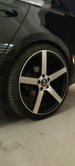

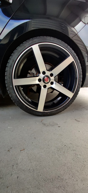

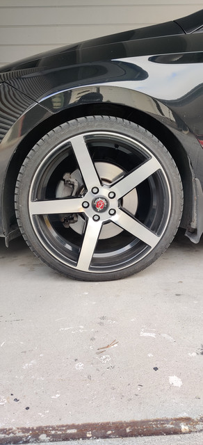

JayJay--
#74
Omassa on tuo nyt ollut 1kk alla kyseinen setti, takana 20mm spacerit istuu aika kivasti eteen menis vielä 10mm
Lähtötilanne
Madalluksen jälkeen
Varmaankin tämän jälkeen jotain millejä laskenut, mitattuna madallus oli 40mm setillä 30mm
