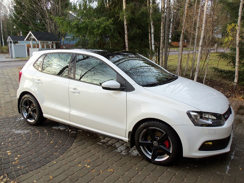

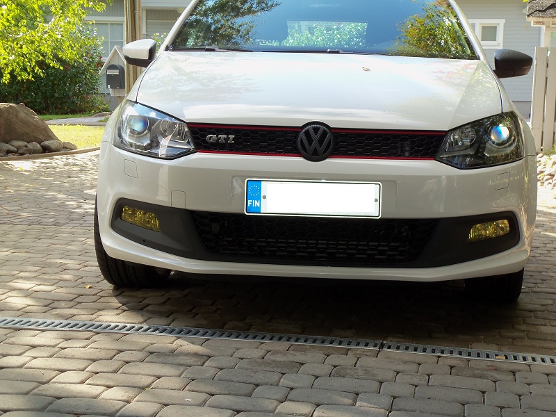

Piti kokeilla miten logojen teippaus ja sumareiden keltaaminen vaikuttaa ulkonäköön :-\
Saahan noi helposti pois, jos rupeaa ahdistamaan.
Ehkä noi takavalot kaipaisi myös jotain Lamin-x kalvoa suojakseen?
Tilasin tänään myös Lamteknolta mattamustaa 3M Controltac Car Wrap Film 85 -sarjan teippiä ja sillä olisi tarkoitus kokeilla miltä mattamustat talvivanteet Poloisessa näyttää.
VW ID.3 Life
nikob
Etu ja takavaloihin Lamin X:n tummaa kalvoa niin varmaan tulisi hyvä.
Eikä nuo keltaiset hullummalta näytä yhtään  :)

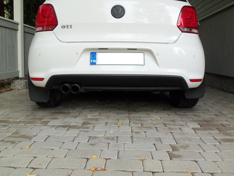

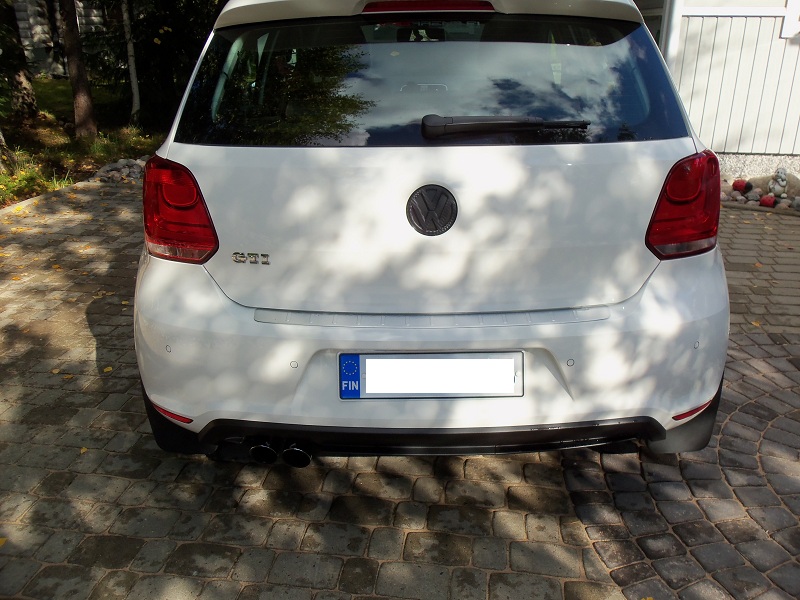

Aamulla kun kävin hakemassa hesarin ja katsoin autoa tarkemmin takaapäin näytti auto olevan kallellaan tai jotenkin oudosti. No lähemmällä tarkastelulla huomasin, että kiva, autossa on nyt eri paria olevat takaroiskeläpät  eli näin:
Eli kun nyt oli vaihdettu uusi takaroiskeläppä oikealle puolelle, niin se on nyt mallia lyhyt ja alkuperäinen vasemmalla on mallia pitkä.
No nythän tuosta itsekin saatoin todeta, että on nuo lyhyemmän malliset paremman näköiset, eli nyt pitää sitten saada myös vasemmalle mallia lyhyt oleva roiskeläppä.
Tästä vaan heräsi miettimään, että miten noita töitä nykyisin noissa merkkikorjaamoissa tehdään, kun ei asentaja sen vertaa katso, kun roiskeläpän autoon kiinnittää, että tulisi nyt autoon edes samanlaiset. Tietysti tekevälle sattuu…….. mutta jos olette yhtään lueskellut, miten tämän minun Poloisen kohdalla on onnistuneesti korjailtu Webastoa ja nyt tehty kolarikorjauksia merkkiliikkeessä, niin kyllä alkaa kiintiöni noitten virheitten ja mokien osalta olemaan täysi :P

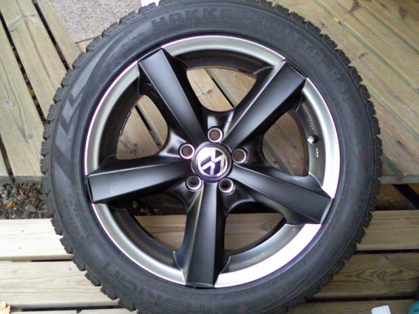

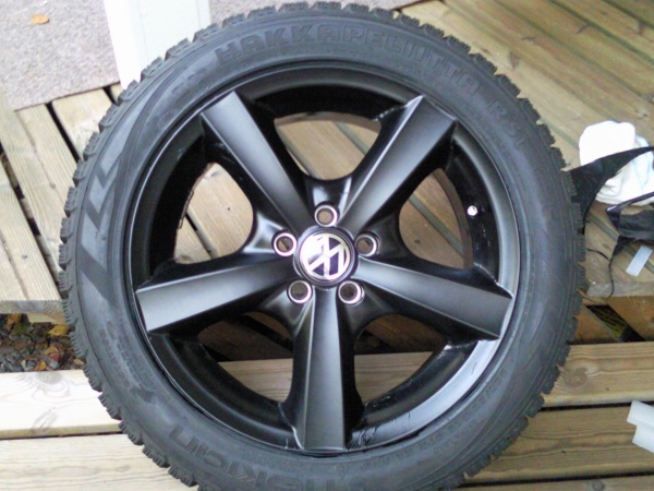

Piti tänään, kun oli nätti keli alkaa myös hieman tuunailemaan noita talvivanteita, nehän on alkujaan Dezenf F ja kokeilin laittaa niihin 3M mattamustaa teippiä.
Kokeilin teippausta sekä siten, että koko vanne olisi mattamusta ja myös siten, että vain puolat on mustat:
Omaan silmään sopii ehkä paremmin toi versio, jossa vaan puolat on mustat, joten täytyy huomenna jatkaa teippailu hommia.
Tolla 3M teipillä onnistuu teippailu melko helposti, myös näin kokemattomaltakin, ja seuraavaksi pitää tulla myös sisälle teippailemaan, koska jokunen vuosi sitten hankittu jääkaappi kaipaa harmaaseen oveen uutta valkoista pintaa ;)

Lainaus käyttäjältä: Apaju - 17.09.11 - klo:19:29
Jep, samaa mieltä, puolat pelkästään.
