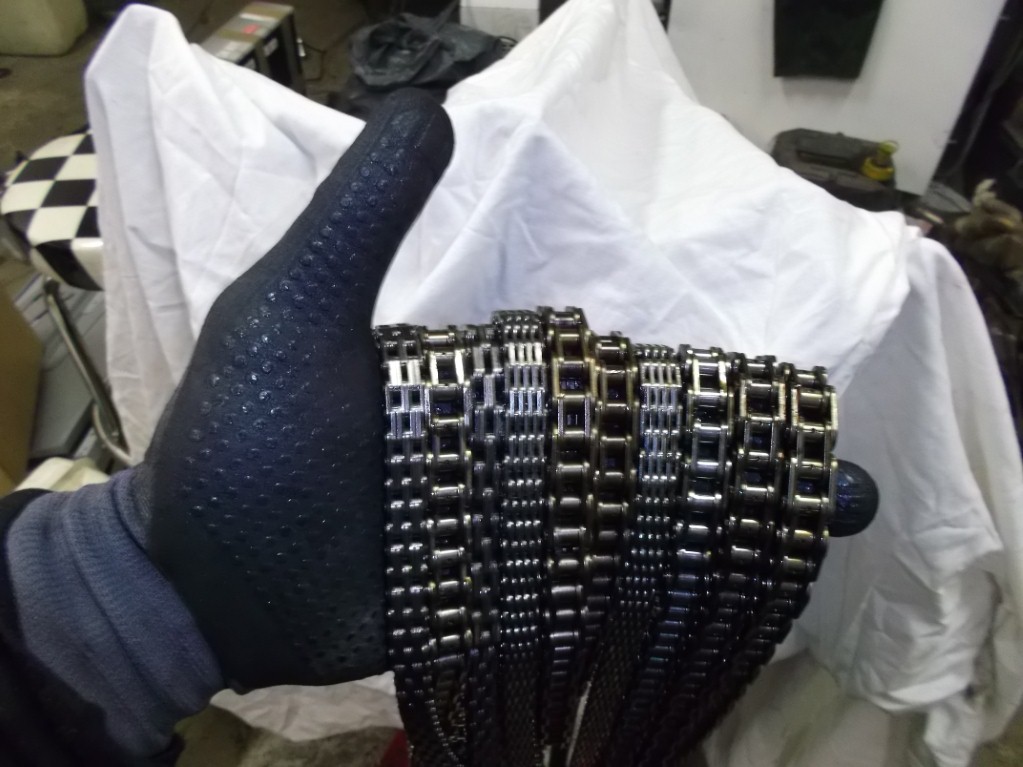

Anteeksi että romautan pilvilinnoissa elävät VAG-autoilijat:
VAG-konserni ei ole onnistunut kehittämään yhtään kestävää ketjujakopäätä. Yhdelläkään vagin ketjuvetoisella jakopäällä ei ajeta yli 200tkm. Yleensä ketju menee vaihtoon 60-120tkm nurkilla moottorityypistä riippuen. Huonoin on alkupään 1.4 TSI. 1.8 ja 2.0 moottorien ketjujakopäällä mennään noin 120-150tkm.
Nuo porsii ihan laidasta laitaan isoista pieniin. Työläin korjattava lienee 3.2 v6, 3.2 vr6 sekä isommat v8 jne.
Tässä taitaa olla jo pääosin kaikkien yleisimpien moottorityyppien ketjut
Nämä V6 moottorit on mukavia korjata kun ketju kulkee moottorin takapäässä.
