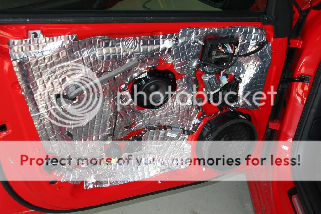

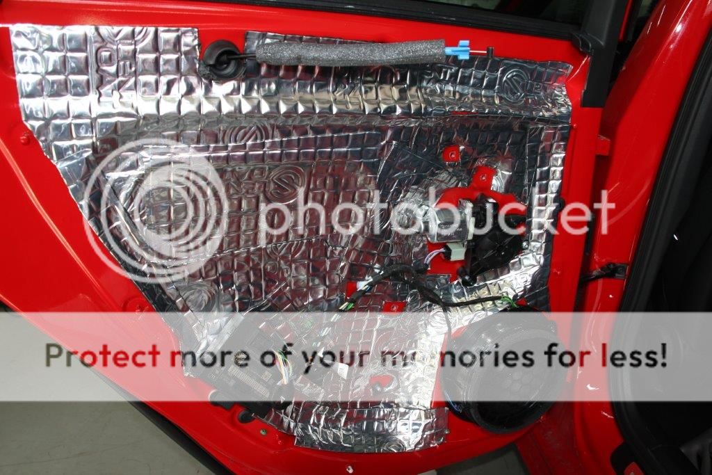

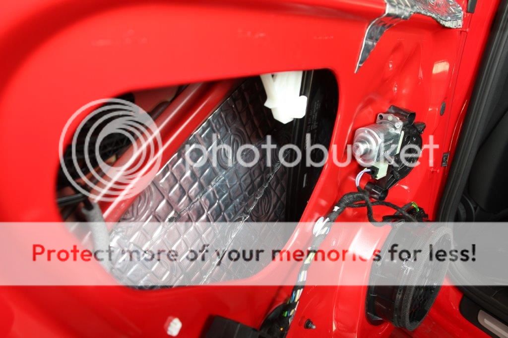

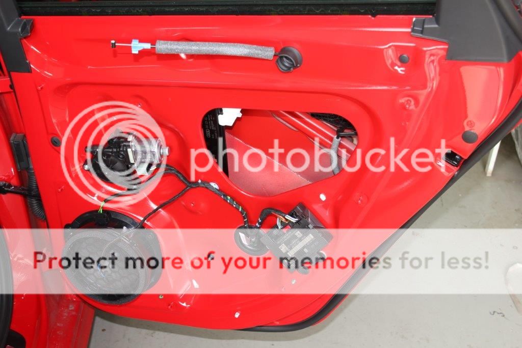

Itse en oikein suosi niitä pehmeitä materiaaleja oviin, kosteuden takia, koitin laittaa yhteen oveen pahvin ja metallin väliin, mutta ei oikein mahtunut. Itse siis olen laittanut sekä välimetalliin että ulkopeltiin.
Tässä purettu kliini ovi. Siinä näkyy myös noi palloklipsit.
Väliin vaimennusta niin hyvin kuin saa, tässä autossa saa aika hyvin.
Ja sitten valmiit ovet:

Mainiota ja kiitos kuvista. Lähtikö noi klipsit irti helposti? Ei tarvinne siis mitään noita Audin omia työkaluja...?
Ex-VAGt: VW 1302 S -71, Polo 9N 1.2 -03, Golf IV V6 4Motion -03, Golf IV Variant 1.6 -04, Leon 1P 1.8 TSI -08, A3 Sportback 1.4 TFSI Stronic -13
Nudde
Ei tarvitse mitään erikoistyökaluja, klipsut jää oveen kiinni, siis noi pallot. Ruuvit löytyy kaiutinritilän takaa. En nyt muista oliko ovipanelin alla kanssa ruuveja? jos niiin irti vaan. Sitten vaan lähdetään "repimään" ovipahvia irti, alhaalta aloitetaan koska sehän on sitten tiputettu siihen ikkunarakoon se koko ovipahvi, eli nostetaan sitten pois.
Niin ja kannattaa muistaa ne kaikki johdot sieltä välistä irroittaa ;) eli kun pahvi on jo hieman irti saa ne helposti sieltä irti.
