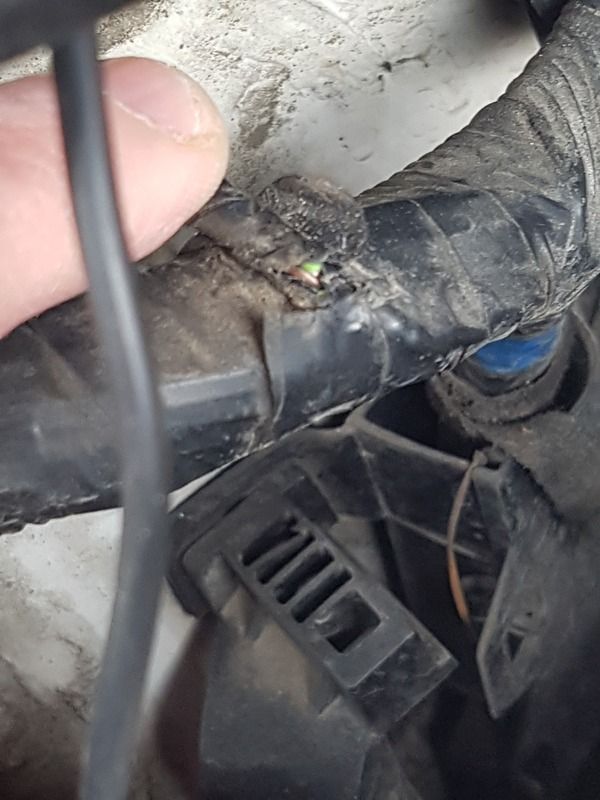

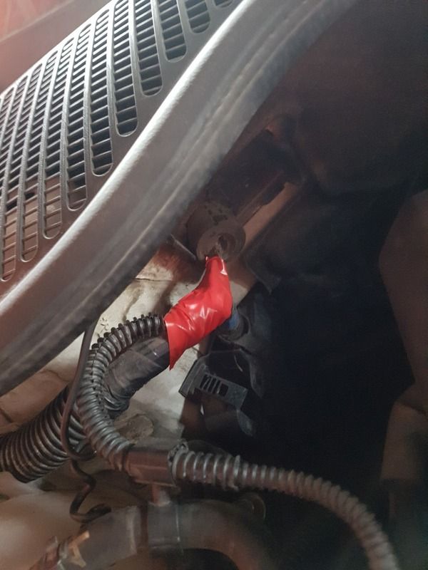

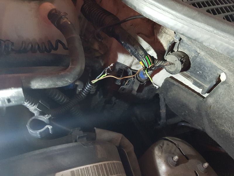

Auto korjattu ite. Vihreä ja musta johto poikki. Anturilta lähtee 3 johdon nippu suurempaan johtonippuun ja siinä liitoskohdassa heikko kohta. Hankaa johdot poikki. Teipit pois ja johtojen kuorintaa, johdot yhteen sekä teippaus päälle. Kuntoon tuli ei koodeja. Säästin, tein ite ja tuli kuntoon.
Varauduin ja ostin kolvin ja vaikka mitä mutta ei ollut tarvetta.

RSOCUstin
#173
Viime viikolla alkoi apukuskin xenon vilkkumaan ja tänään ei syttynyt enään. Koitin vaihtaa hyllystä löytyneet vanhat xenonit, ei auttanut. Ebaystä siis ballastia tilaukseen. Se AFS vikakoodi itseasiassa saatta johtua tuosta Ballastin loppumisesta. Ballastin takana lukee 2000h pitääköhän se oikeasti paikkasa, kesto ajaksi.

Ja taas alkoi sama xenon vilkkuun vaikka uusi ballasti. Ens viikolla hommattava uudet polttimot. Tai sitten satunnainen AFS vika vetää jotain oikariin.
