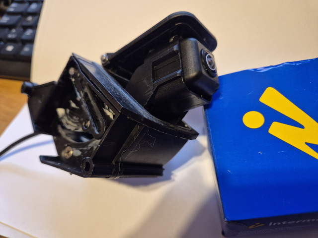

Tuossa on kuva kiinalaisen peruutuskameran rakenteesta. Siinä on läppä, jonka kamera sitten työntää auki. Oliskohan OEM kamerassa samanlainen rakenne?
Spectral
Lainaus käyttäjältä: o.b. - 17.01.25 - klo:13:17Tuossa on kuva kiinalaisen peruutuskameran rakenteesta. Siinä on läppä, jonka kamera sitten työntää auki. Oliskohan OEM kamerassa samanlainen rakenne?
Pitkälti samanlainen tuo mekanismi on OEM kamerassakin, muistaakseni kuitenkin pientä eroa tuossa palikassa johon kamera kiinnitetty.
